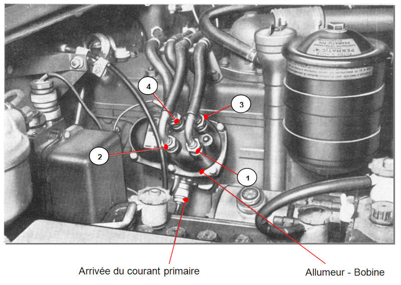

Concernant le problème initial de ma M201, j’ai démonté le cache de la distribution pour contrôler l’état de la pignonerie : Pas de casse, mais quand je fais coïncider les repères des pignons (vilebrequin et arbre à cames) , mon allumer se positionne sur le cylindre n°4. Est ce normal ?
26 avril 2009 à 7h16 #73825Bonjour Jeepy13,
Lorsque tes repères sur les pignons sont alignés, vois-tu un repère sur le volant moteur ? Si oui, quel repère ?
Ci-dessous un schéma montrant l’allumeur et l’ordre d’allumage.
Rappel : Le cylindre N°1 est coté Radiateur d’eau.
Comme dit plus haut, je soupconne un remontage “exotique” 😀
[ Edité par Yellow-corner le 26/4/2009 10:24 ]
26 avril 2009 à 8h00 #73830Bonjour Yellow-corner
Je ne suis pas sur de pouvoir répondre à ta question. N’ayant pas démonté le démarreur lors de la manip, les seuls repères que j’ai pu visualiser sont sur les pignons de la distribution. Ce que j’ai pu constater, c’est que lorsque j’aligne les repères des pignons vilebrequin & arbre à cames et que je remonte le carter de la distribution et la poulie, le repère T du carter coïncide avec le repère de la poulie, mais mon doigt de distributeur d’allumage est positionné sur le cylindre n°4. Je me demande donc si c’est normal. Je pensais que lorsqu’on faisait correspondre les repères de la pignonerie, le doigt d’allumeur se positionnait sur le cylindre n°1, pour ensuite caler l’allumage.
Amicalement
Eric26 avril 2009 à 8h06 #73832Re,
En théorie, oui ! Mais il y a eu des montages non conformes.
Pour le repère sur le volant moteur, il n’y a pas besoin de démonter le démarreur. Il suffit de desserrer l’oeilleton sur la tôle du carter d’embrayage près du démarreur pour voir le volant.
Je suppose que dans ton cas, le volant moteur a été monté avec un décalage d’un demi tour donc, une fois les repères des pignons alignés, le doigt d’allumeur à été positionné sur le cylindre N°4. Le réglage se fait sur le cylindre N°4 au lieu du N°1 !
Très pratique pour la maintenance d’un véhicule ensuite quand on ne le sait pas et que l’on suit à la lettre le TM 😉
[ Edité par Yellow-corner le 26/4/2009 11:08 ]
