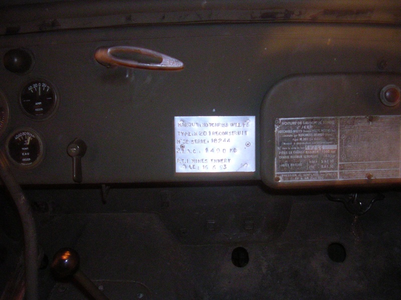

Pour le moteur Indenor XD85, comme déjà dit par d’autres, pas de diesel dans les jeeps de l’armée.
La plaque alu sur le tableau de bord est pour moi la date de modification de son retour de doubles commandes en commandes simples. J’ai le même genre de plaque sur la mienne
J’ai donc une ancienne jeep auto-école, ” fahrschule ” parce qu’elle était en Allemagne. Et j’ai la chance d’avoir retrouvé des doubles commandes d’origine. Merci encore au Miljeepeur qui me les a offert . 😉30 novembre 2014 à 21h08 #140995Bonjour Fahrschule,
En effet, l’immat après reconstruction n’est pas sur, ça doit commencer par 605 mais pour le reste je suis dans le noir… 🙄
Quel est la meilleure méthode pour enlever les couches de peinture délicatement afin de pouvoir espérer tomber sur des traces de marquages? Avec un solvant ou gratter/poncer?As-tu une photo ou un topic sur le forum qui montre ces détails de double commande sur ta jeep?
Voici une photo qui montre bien qu’il y a eu des doubles commandes dans ma M201:
2 décembre 2014 à 9h40 #141027Après 2 ans d’arrêt, suite à mon déménagement j’équipe mon nouveau garage pour continuer le remontage de ma jeep, ouf ! Enfin.
http://miljeep.fr/modules/newbb_plus/viewtopic.php?mode=viewtopic&topic_id=11371&forum=2&start=0&viewmode=flat&order=02 décembre 2014 à 17h28 #141032Bonsoir,
la plaque alu, c’est la réception des mines certainement après le passage en diésel.2 décembre 2014 à 19h15 #1410343 décembre 2014 à 17h38 #141044FAHRSCHULE a écrit :
Voici la plaque alu de ma jeep qui n’a jamais été en diesel .
[ Edité par FAHRSCHULE le 2/12/2014 18:16 ]OK, mais c’est bien une plaque “mines” qui est posée chaque fois qu’un véhicule passe aux mines à titre individuel suite à une modif par rapport à l’origine.
C’est devenu une pièce de collection (la plaque) car aujourd’hui passer aux mines à titre individuel :la 😡 😮 🙁3 décembre 2014 à 19h49 #141045Entièrement d’accord avec toi ! 😉
