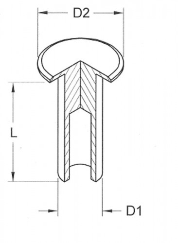

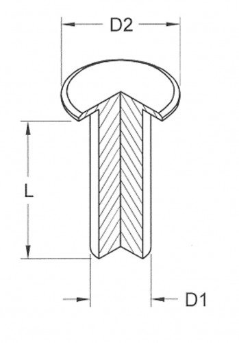

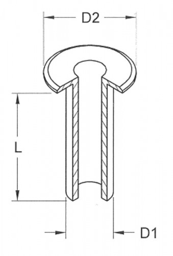

Bonjour,Voici les différents rivets utilisés pour les garnitures de freins (et aussi pour les disques d’embrayage)
6 février 2011 à 9h58 #103498Merci Christophe..!! , pour les plans des rivets, l’idée des pointeau avec le roulement a bille est pas mal… , une fois que le rivet et un peut ouvert … reste a l’ouvrir correctement ….
Merci a Fantomasssssssssss!!!!!!
pour les cotes , je te ferais a l’occasion des bisous partoutttttttttt!!!LOL!! 😀 😀 😀
allez hop Benoit a ton tourrrrrrrrrrrrr 😉 😉 😀 😀
merci Bon week-end a tous …
LOLOoooooooo6 février 2011 à 10h14 #103500Non, regarde bien la forme que doit avoir le rivet une fois matté.
La bouterole présente un creux en arrondi pour former une tête ronde sur le rivet, donc la bille te donneras un résultat inverse !
Pour ce qui est des cotes, ce n’est pas dificile à imaginer, il suffit de rendre des pointeaux de diffétentes tailles et de former l’empreinte avec une meule genre Dremel par exemple. A mon avis un pointeau de 8 ou 10 devrait faire l’affaire.7 février 2011 à 11h37 #103562Bonjour

11 février 2012 à 8h25 #117727des rivets classiques avec une pince à rivet, cela fonctionne t il ?
11 février 2012 à 9h40 #117729non rien lol j ai pas fait attention que c etait un post de l année dernière 😀 😀 😀
a+ michel
[ Edité par mimienjeep le 11/2/2012 10:42 ]
11 février 2012 à 9h55 #117731oui! mais c’est une question d’aujourd’hui!
11 février 2012 à 12h30 #117744un rivet classique ne convient pas car dans la garniture de frein il y a un epaulement pour loger le rivet laiton, et un rivet classique avant de le tirer il a une grosse tete plate, et donc ne rentrera pas dans la garniture !!!
a+ michel
12 février 2012 à 10h03 #117767ok merci.
et si l’on veut utiliser une bouterolle, quel diamètre faudrait il?
un diamètre égal à celui de D1? (cf shéma dans cette discussion de christophe)
ou supérieur à D1? -
