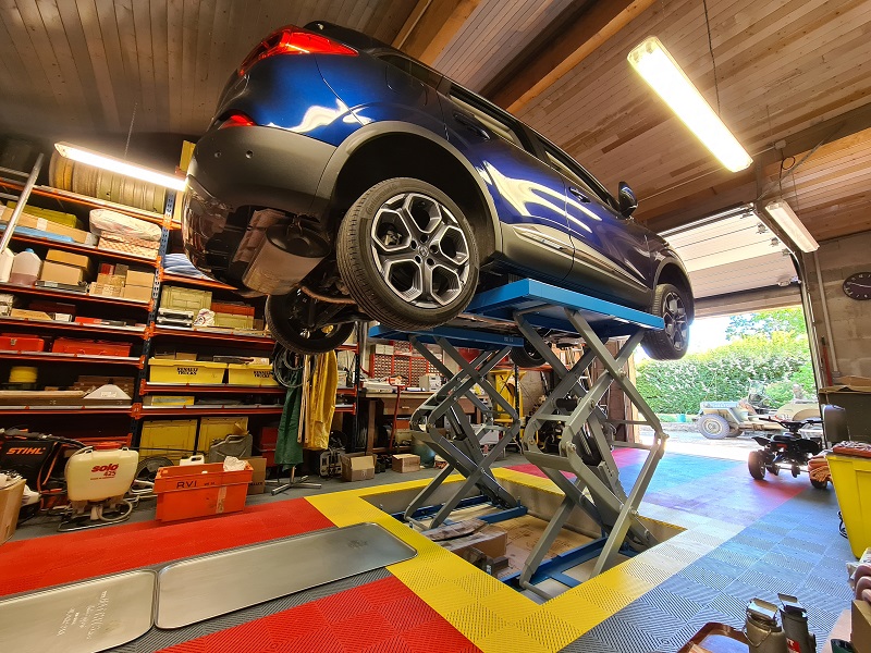

Un autre exemple de levée avec le Kadjar … Ici, j’utilise juste des patins en caoutchouc pour mettre entre les voies du pont et le bas de caisse du véhicule.
