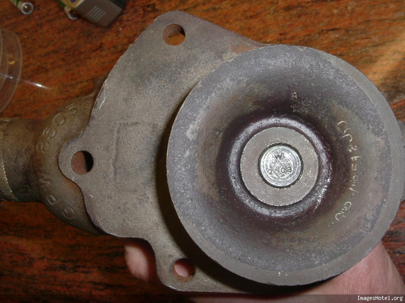

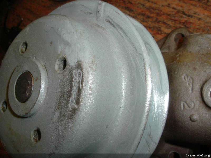

        Je viens de restaurer une pompe à eau, il a fallu dresser la surface d’ appui du joint fibre.
        Remplacement de l’axe et joints par un kit WOF et nouvelle roue à aubes
        Suis content ! 😛 😛

          Comment as tu procédé pour faire la rectification de la face d’appui?
          Benoît
          #127132
          jean-mariejean-marie
            pousser un faux axe dans le logement du roulement pour avoir un centrage au mandrin et lecher la surface d’appui du joint au tour, comme tu aurais certainement fait.
