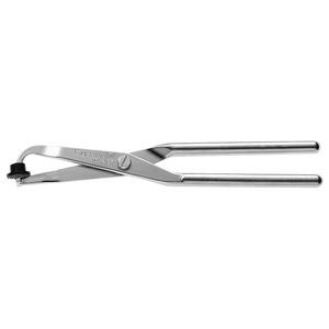

sur le principe de la pince, on prend appui sur la machoire avec le premier axe pour faire levier et tirer le ressort vers son emplacement avec le second axe
perso j utilise le modele facom ci dessous
