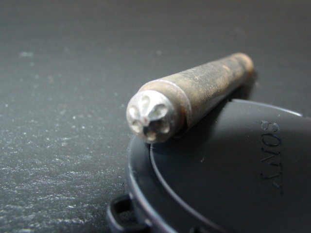

28 juillet 2022 à 10h14 #162311Bof
Un étau, une tige en acier placée verticalement, un pointeau meulé pour écraser les rivets , la directrice qui tient la mâchoire de frein en place et le bricolo au marteau.
Le réglage se fait sans difficulté en suivant la méthode décrite dans le TM.28 juillet 2022 à 10h47 #162312Bonjour
Tu as une compagne adorable. Si de plus en plus de femmes bricolent, bien peu accepte de faire de la mécanique. C’est super de bricoler ensemble. 😛
Pour tes garnitures de freins, pas de problème, c’est relativement simple à réaliser.
Moi j’utilise un gros pointeau pour écarter les rivets. Il faut réaliser une petite enclume aux dimensions de la tête du rivet et de l’empreinte dans la garniture.
L’idéal serait d’avoir un pointeau comme ci-dessous ou d’en réaliser un avec une fraiseuse.
Cet après midi je ferai des photos de mon outillage
