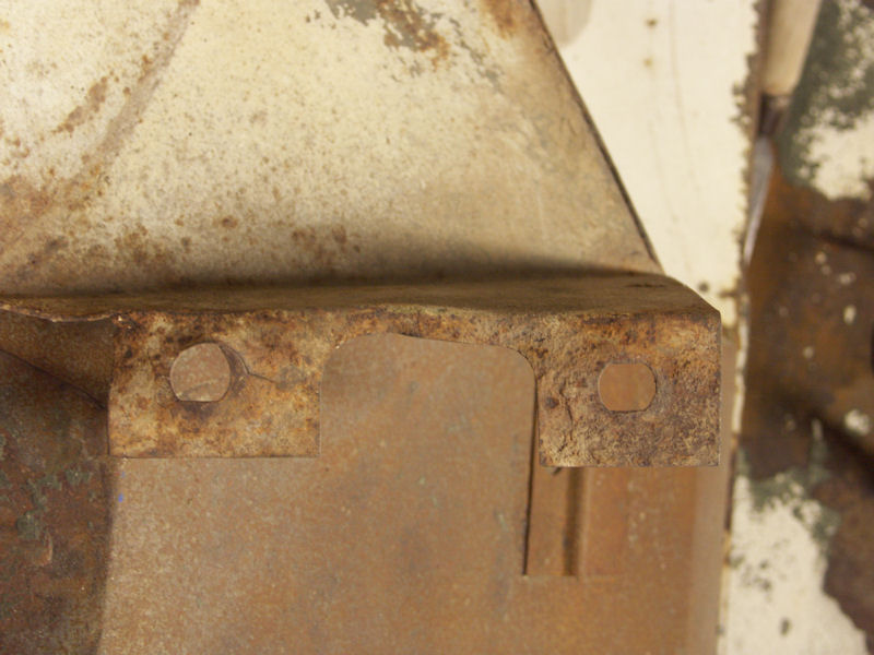

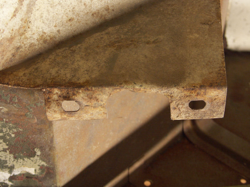

        #80425
          Bonjour Benoit,
          Je suppose que tu parles de ces 2 pattes !
          C’est une aile droite, mais c’est la même chose coté gauche ! trop de pièces à enlever devant l’aile gauche ! 😀
          [ Edité par Yellow-corner le 16/8/2009 9:25 ]
          #80453
            Et voici les cotes, prises sur l’aile droite
            c’etait la plus accessible dans ma cave 😀
