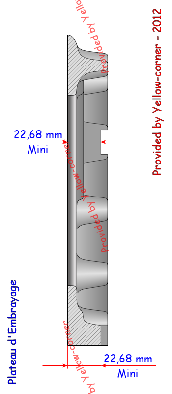

      Est-il possible de rectifier un plateau d’embrayage qui a de legère rayures.
      existe-il une cote de rectif compte tenue que l’on peut regler les doigts du plateau ..:-?.
      Quelqu’un a une idée, merci pour vos reponses … rick 🙂
      #125747
        Oui, il est possible de rectifier la face de friction du plateau d’embrayage … A condition de rester dans la tolérance.
        L’épaisseur du plateau d’embrayage, (entre la face de friction et la face d’appui des ressorts) (22,68 mm Mini), (voir schéma)

          La cote d’origine est de combien pour avoir une idee de l’épaisseur maxi que l’on peut rectifier suivant la profondeur des rayures, et voir si ça en vaut la peine ou pas de changer le mecanisme par du neuf.
