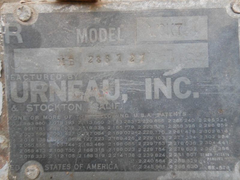

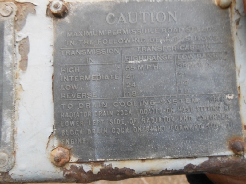

      Bonjours a tous
      Quelqu’un connait t’il se modèle de plaque de boite a gant?? Elle provient d’une jeep us jamais passer par l’armée française du moins a ma connaissance
      L’autres plus communes 🙂
      Nico

      guiguif1
        Jeep reconstruite aux states après la guerre.
        guiguif1
        #135214
          pour moi, la première plaque, c’est du bidouillage, il s’agit d’une plaque de tracteur à chenille 😉
          #135220
          Benleroy
            Ouep plus précisément d’un Caterpillar équipé d’une lamme Letourneau WCK7 Angledozer
            #135221
            Benleroy
              par contre la plaque caution est bonne et les 2 écrous de gauche sembles d’origines (mais monté du mauvais coté)

                D’accord avec Ben !

                nico17
                  Merci a vous
                  Donc c’est une bidouille seconde guerre??
                  Nico
                  #135257
                    oui c’est du bidouillage, la frappe MB n’a rien a faire sur cette plaque 😉
                    la 2ème est bonne 😉
                    A+ 😉
                    #135263
                    Benleroy
                      Bidouille, pas bidouille seconde guerre.
                      Pourquoi limiter une bidouille à une periode de 4ans de conflit alors qu’il y a eut 70ans après pour faire tout et n’importe quoi 😉

                      frenchy
                        Le gars avait une jeep, mais il y avait des trous sur la porte de boite a gants, il a découvert qu’il y avait ds plaques à l ‘origine, il en a trouvé datant d ‘époque sur un autre véhicule et hop, remis sur sa jeep, ça fait plus “vrai” 😛 😛 😛
