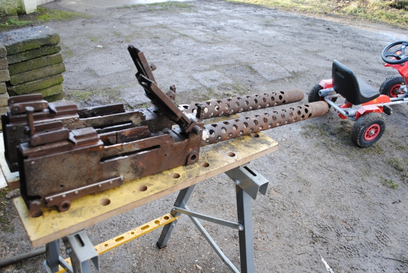

          #128761
          patton08
            salut voici les miennes en cours de remontage

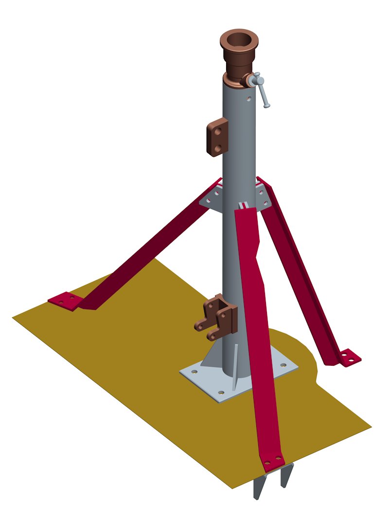

              Je profite de ce post pour m’aider dans mes recherches sur le pieds de mitrailleuse M31 -31C utilisé sur nos Jeeps.
              Je possède des plans mais j’ai quelques doutes sur la précision de certaines cotes. Je cherche donc un MilJeeper qui serait en possession d’un support ORIGINAL complet avec ses pieds et si possible, avec les deux renforts qui sont soudés sur les longerons.
              L’objectif de ma démarche est de réaliser les numérisations 3D et les plans permettant de reproduire à l’identique le support d’origine.

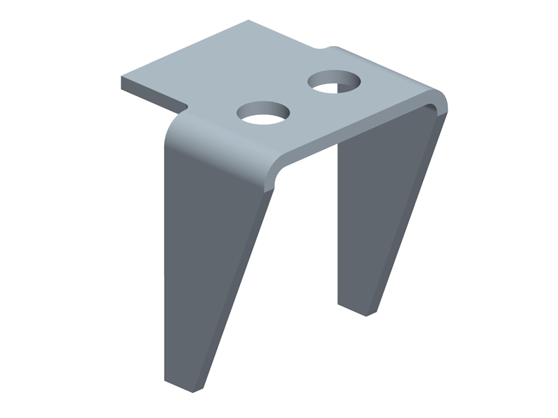

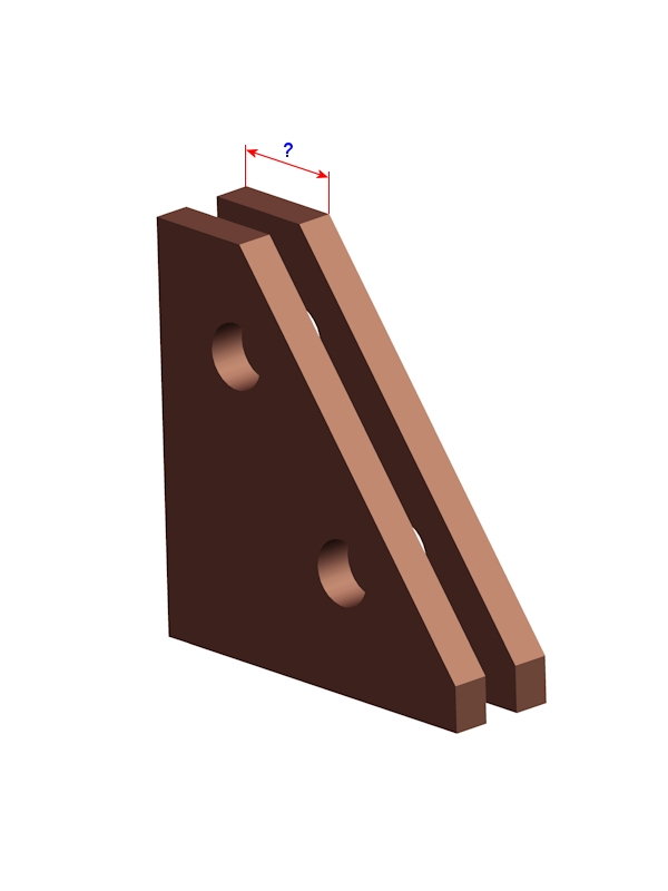

                  Merci pour ton aide Ryper ! Voici où j’en suis pour le moment :
                  J’aurais besoin de connaître la position exacte des renforts sur le châssis afin de déterminer de façon précise l’angle des deux pieds arrière.
                  J’aurai aussi besoin de savoir si la dimension du dessus des équerres soudées sur le tube pour recevoir les pieds est la même pour toute les trois paires d’équerres.

                    #129069
                    frenchy
                      Pour les équèrres, elles sont toutes à la mème hauteur.. 😉
                      #129070
                        Re,
                        A mince Ryper ! Ca, c’est bien dommage.
                        Pour Franck, je me suis mal exprimé … Les équerres sont toutes à la même hauteur, ça, OK ! Je parlais de la dimension (face supérieure de l’équerre) entre la face du tube et le bout de l’équerre. Un dessin sera plus simple.
                        Cette cote est-elle la même pour les 3 paires d’équerres ?

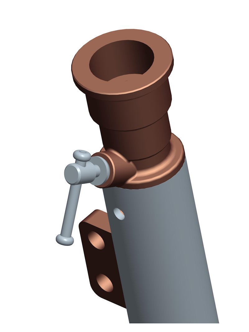

                              frenchy
                                Par contre , ta pièce en marron en bas de la colonne, j ‘ai jamais vu.. ni sur origine ni sur copie, je suppose que c ‘est pour “vérouiller” la bare de vérouillage ” de la cal 50 en position ” route”.. 😉

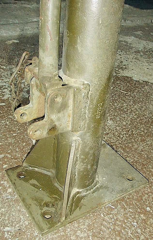

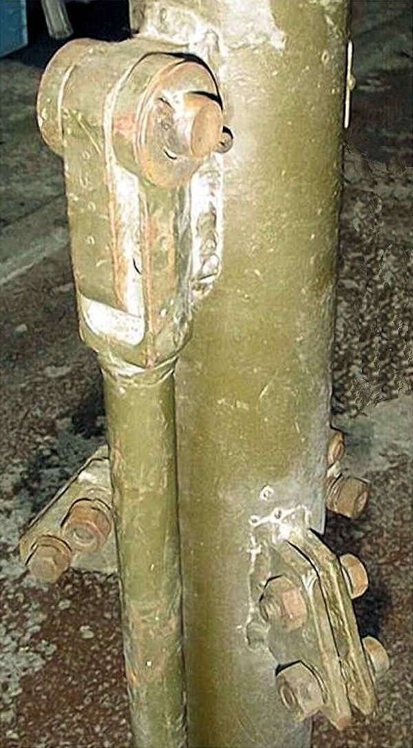

                                #129341
                                  Bonjour Franck,
                                  Photos d’un support original : (enfin, je crois)
                                  Maintenant, je ne suis pas spécialiste en support de mitrailleuse ! 😉
