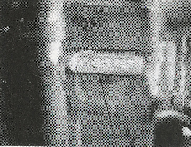

12 novembre 2010 à 14h50 #99633est il possible d’avoir une photo de la frappe qui correspond chez ford au numero de serie de la jeep christophe t’a tout bon a+

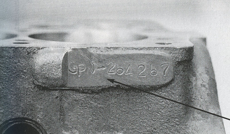

12 novembre 2010 à 15h28 #99634Les photos que Christophe montre , c’est bien le modèle de frappe et fonts utilisé chez Ford , toujours commençant par GP , GPW ou GPA .
12 novembre 2010 à 16h26 #99638tout à fait,les photos de Christophe sont correct, mais la frappe ici sur ce bloc n’est pas d’origine, je n’ai pas encore vu de bloc qui n’étaient pas marqué “GPW” et de plus ces caractères ne me dise rien d’origine non plus….
