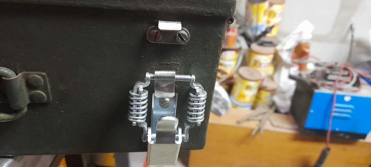

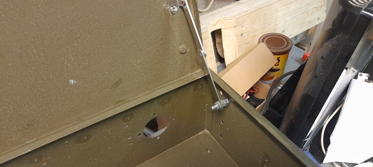

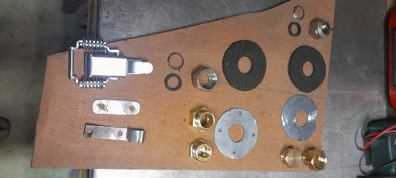

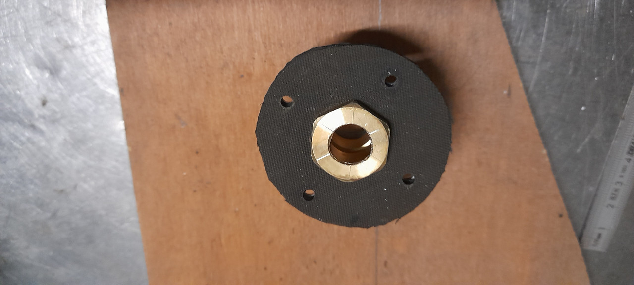

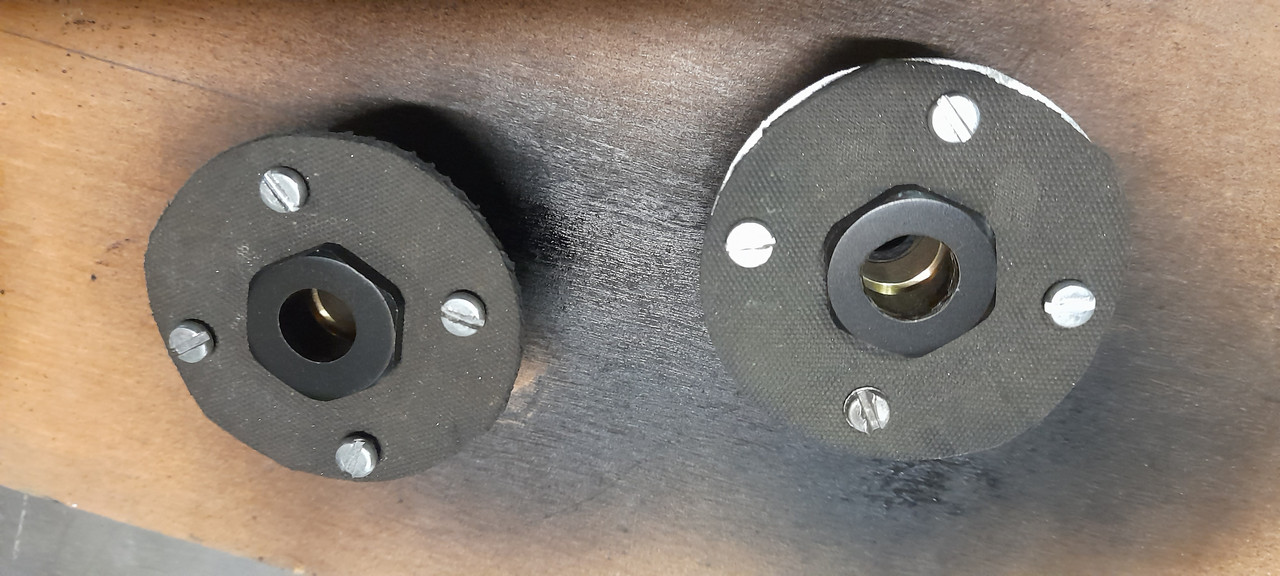

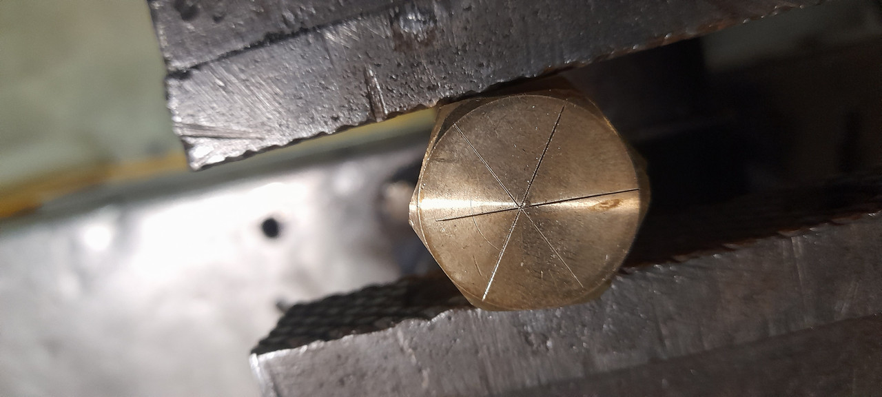

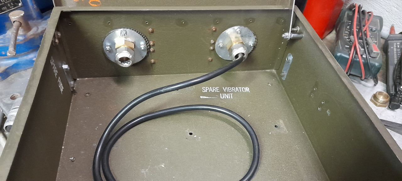

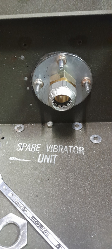

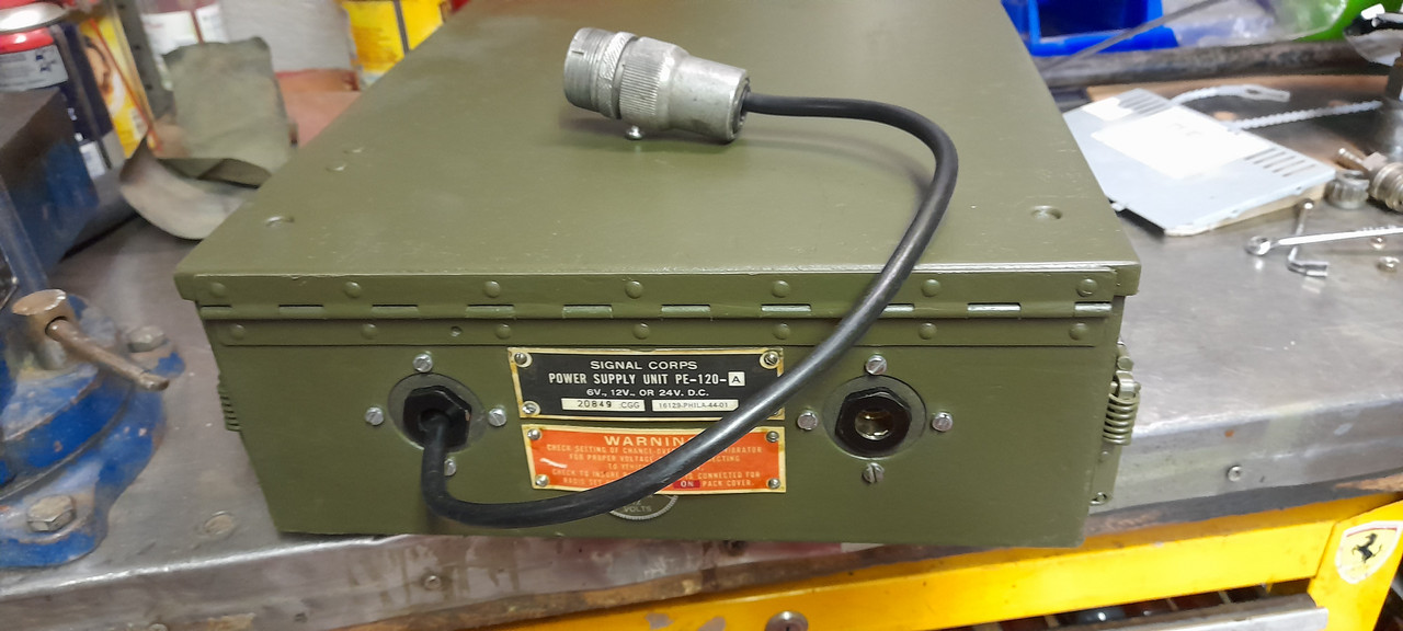

Des nouvelles du boitier PE 120 acquis sur Epay ou il manqué presque toutes la quincaillerie, pour commencer jais acheter un compas pour le couvercle et des grenouillères à ressort je sais certain dirons que ce ne sont pas les bon modèles, mais moi je préfère ce modèle ci à l’autre je trouve le verrouillage plus sur après un ponçage une mise en peinture puis re fabrication des ressorts des grenouillères à l’aide de bande acier récupéré sur une ancienne clé à filtre Facom, fabrication dans la foulée des presses étoupe et là à partir de raccord de plomberie acheter chez un fournisseur de matériel de plomberie, pourquoi me dirais vous pas en GSB, et parce que les deux bouchons Male de 15/21 en GSB font 22 millimètre pour l’empreinte de la clé, tandis que chez le fournisseur l’empreinte et de 24 ce qui se rapproche de l’origine, ces bouchons que jais percer à 12 millimètre avec aussi fabrication de deux rondelles en caoutchouc et deux en tôles.
Pour la partie câble il s’agit de câble 7 fils de remorque.
https://www.castorama.fr/bouchon-laiton-male-15-21-1-2-lot-de-2/3540730011763_CAFR.prd?gad_source=1&gclid=CjwKCAiAvdCrBhBREiwAX6-6UgcGBKlkm5c3KPaGrPBPQ56Kzj8sD3lYHbHwlI8wgTrqlN93FxQkORoC1AMQAvD_BwE&gclsrc=aw.ds&storeId=1509
https://www.bricoman.fr/2-mamelons-laiton-a-visser-male-femelle-15×21-499051.html?store=40&at_sl_network=Google&at_medium=sea&at_account=Bricoman.fr&at_campaign=G_HM_SH_LIA_CSS_Plomberie&at_adgroup_name=Plomberie_Subdivise&at_format=shopping&gad_source=1&gclid=CjwKCAiAvdCrBhBREiwAX6-6UvM3IrbP7zuTy2rn2eMGMxzvySPazpXyCpXt1sRCZgya3OFpmUiYORoC88EQAvD_BwE
https://www.manomano.fr/joint-pour-wc-1544?model_id=4417362&referer_id=702620&gad_source=1&gclid=CjwKCAiAvdCrBhBREiwAX6-6UjP6GTOfeFULrAtPJAOStb0W9rdzTQkkpCkYpAI1RYwtKjg0URTAmxoC-PIQAvD_BwE
Et juste l’écrou de ce raccord.
https://www.bricodepot.fr/carpiquet/raccord-a-compression-droit-male–16-mm-12×17-mm/prod8612/ref526715/

9 décembre 2023 à 23h19 #165944Bonsoir.
Pas mal du tout, ça va le faire!
Bon dimanche10 décembre 2023 à 9h24 #165950yes ca rend bien… mais comme toujojrs la difficultes est de savoir faire et trouver la quincaillerie necessaire .merci pour les liens
11 décembre 2023 à 9h59 #165958Je ne suis pas mécontent du résultat, être bricoleur c’est une chose et en complément de ça il suffis d’avoir les bonnes idée afin de limité les couts tout en restant dans quelque chose de cohérent par rapport à l’originale.
