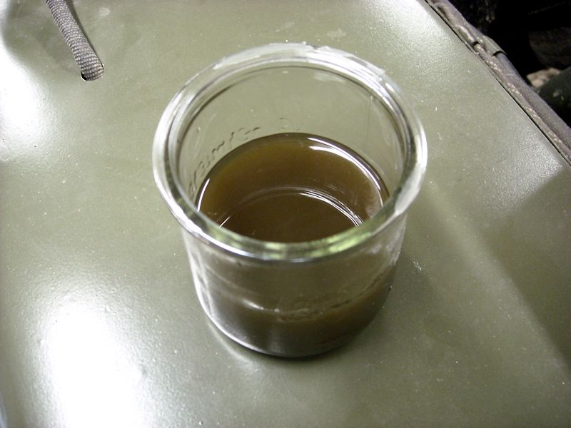

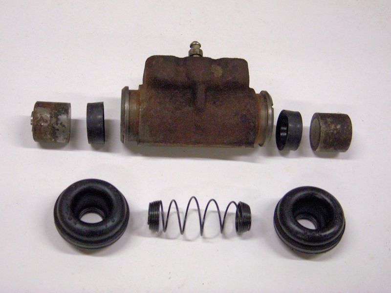

            Les travaux ont démarrés. J’ai commencé par vider le maitre-cylindre …
            Le LdF est bien noir.
            Ensuite, je me suis occupé des freins arrières …

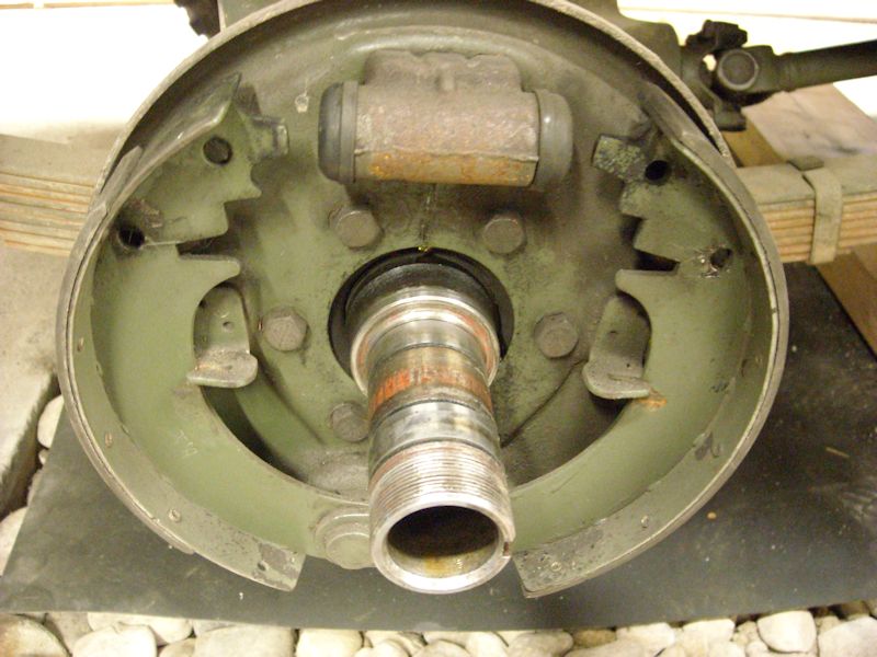

            Desserrage des roues, dépose du demi-arbre de roue, dépose du moyeu … Et voici l’état du cylindre de roue et des mâchoires.
            Vidange du circuit de freinage (ici, le LdF est clair) et dépose du cylindre de roue. Je constate un début de grippage sur un piston.
            Démontage du cylindre de roue. On peut voir de la corrosion sur les pistons et aussi sur l’alésage du cylindre.
            Les coupelles sont usées.

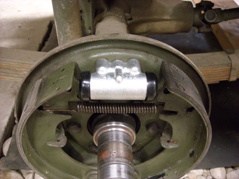

            Nettoyage complet des mâchoires et du support, mise en place du nouveau cylindre de roue (Made in France)
            Même chose de l’autre coté et remplacement des tubulures de freins ainsi que du flexible.
            Prochaine étape, cylindres de roues AV et maitre-cylindre.

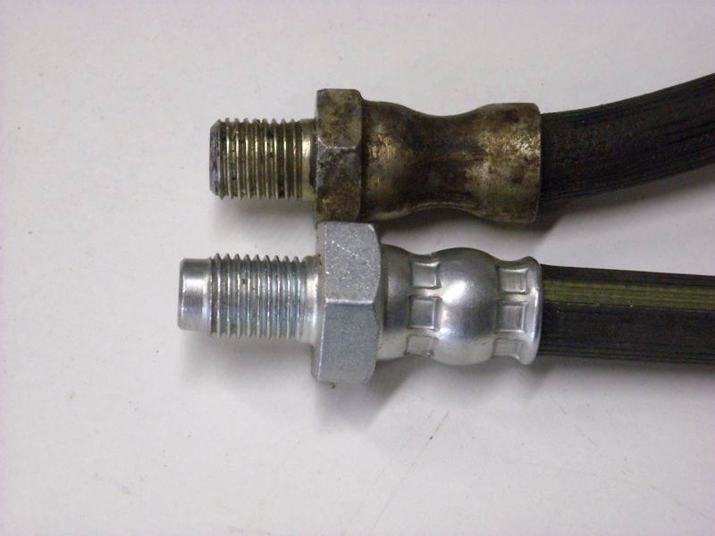

              Le plus agaçant, le flexible ! Celui-ci vient se visser dans le “T” en laiton qui se trouve sur une platine elle-même fixée sur le carter de pont. Normalement, l’étanchéité se fait avec une rondelle en cuivre mais … L’embout du flexible est trop long ! Sur le flexible d’origine, l’embout fait 13 mm … Sur le nouveau flexible il fait 15 mm !
              Il faut donc reprendre l’embout et le raccourcir de 2 mm. Chose faite à la meule et finition à la lime pour une surface parfaite avec chanfreins.
              Le montage peut maintenant se faire sans souci.
