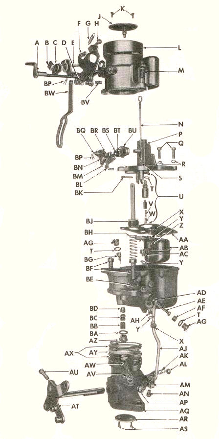

          N’etant pas chez moi,
          Y’a t’il une vue eclaté sur le TM d’un carbu CARTER, si quelqu’un peut me le confirmer?
          Auquel cas va falloir que j’en trouve une.
          #113110
            Y-a-qu’à demander !
            #113114
            hanson
              ohhhhhh
              Merci Christophe
              #113117
              jean-mariejean-marie
                Sur l’eclaté
                Gicleur principal AE
                Vis creuse AF
                Si cette vis se desserre elle va venir boucher l’arrivée d’essence, j’ai eu la blague.
