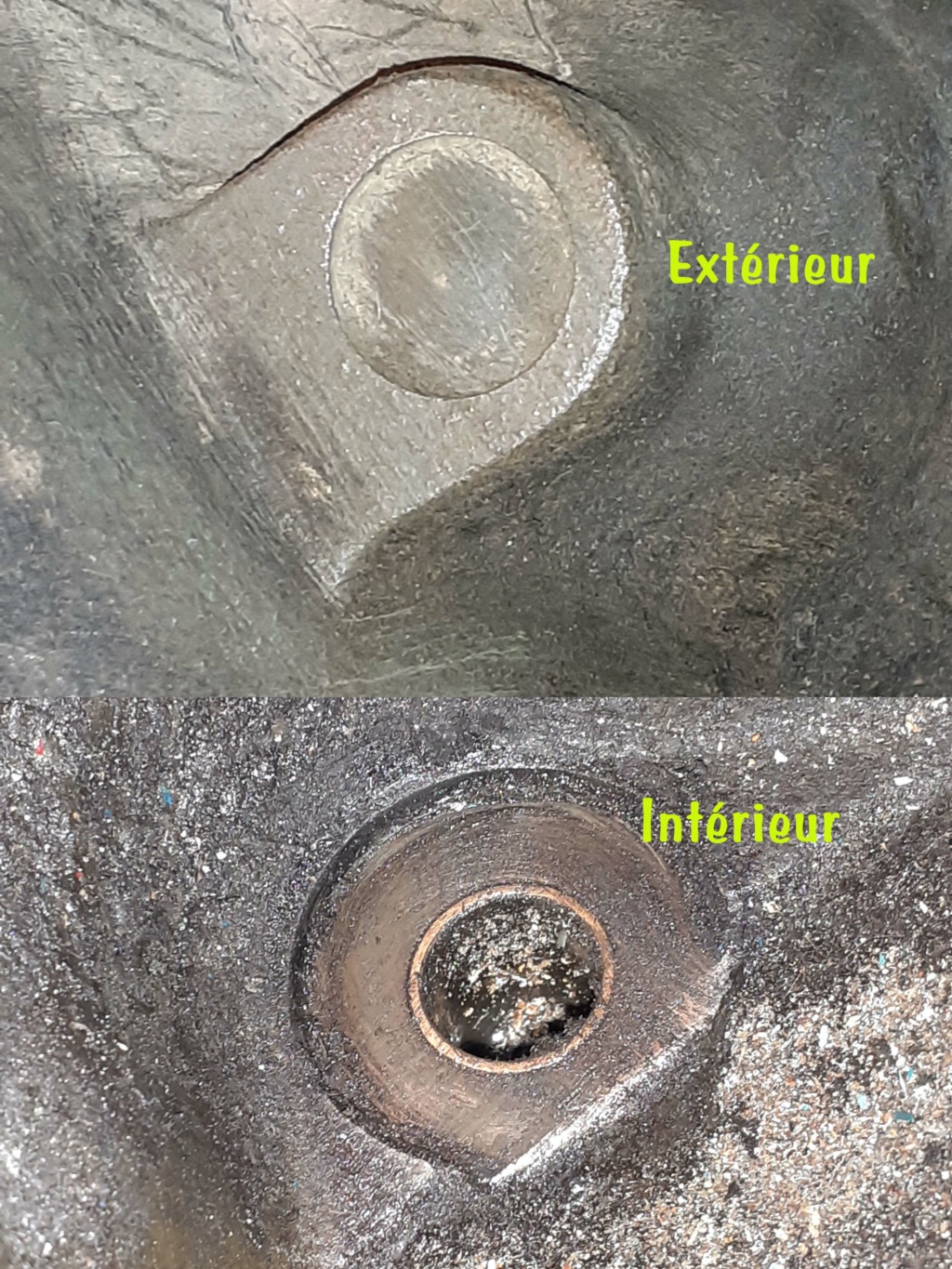

                Je lis toujours les questions/réponses du forum, même si je ne suis pas directement concerné par le sujet traité. Il y a toujours quelque chose à apprendre …
                J’apprend qu’il y a un cache sur le palier du démarreur, sur la cloche d’embrayage.
                Je n’ai pas cela sur ma jeep et pas vu sur les schémas techniques.
                Comment est fait ce cache ? je suppose qu’il s”agit d’une pastille ?
                #163809
                Gilbert30Gilbert30
                  oui sur ma M201 pastille coulissante tenue par une vis
                  #163824
                    Mea culpa ! voici une photo du bouchon et de la bague sur la cloche d’embrayage.
                    Par contre, pas vu de vis, la pastille semble emboutie
                    La mémoire me joue des tours 😛
                    [ Edité par Michel94 le 27/3/2023 14:36 ]

                    Gilbert30Gilbert30
                      oui pas de vis on parlait pas de la même chose 🙁
