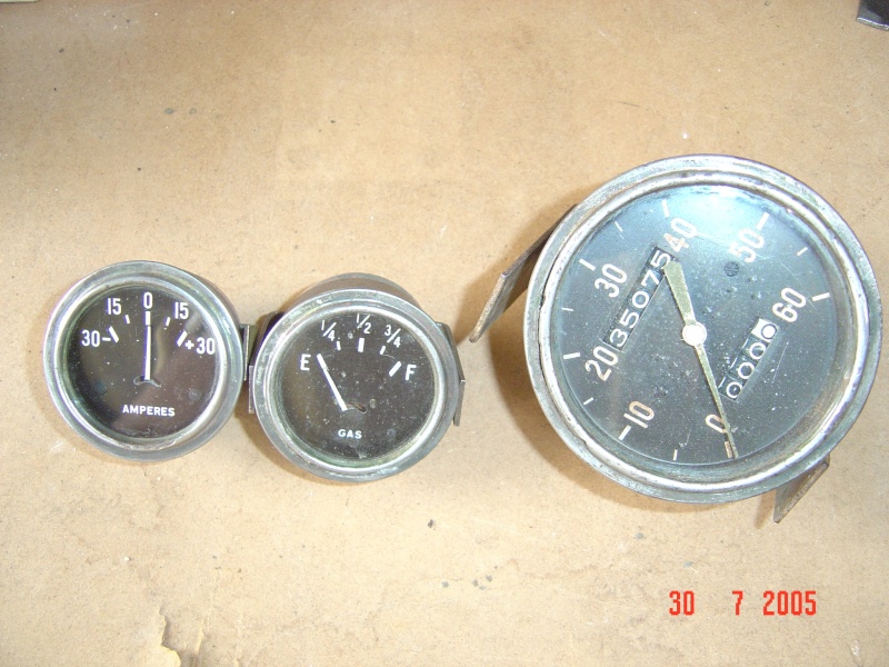

                  #67085
                  slatgrill72
                    désolé pour Benleroy, mais les compteurs Early, c’est plutôt ce modèle…..
                    http://i73.servimg.com/u/f73/13/03/45/46/dsc01210.jpg
                    #67088
                    Benleroy
                      Ah oui de fait, méa culpa.
                      J’ai confondu avec le SW de 42-43
                      Ce serai quoi alors comme speedo?
                      #67092
                      lauchu50
                        bonjour
                        deja,retrouve le marquage AC DIV … a l’arriere des 2 compteurs . Il y a sur les 2eme G (ac div) une lettre et 2 chiffres soit marqué au tampon ou gravé (mois année d’assemblage)
                        Autrement il faut démonter ,3 différences dans la mécanique , joints différents,en principe date au tampon au dos du cadran
                        cdt
                        #67194
                        jean-mariejean-marie
                          En relisant ce qui est écrit plus haut je me rends compte que notre ami Ben malgré toute sa bonne volonté est occupé à se mélanger les pinceaux.
                          Ce n’est pas parce que un compteur a une partie arrière de l’aiguille allongée qu’il est early.
                          De même dans la première réponse Ben confond un compteur King Sealey avec un “late willys” à cause sans doute de la partie arrière de l’aiguille noire en quartier.
                          Cela n’a rien à voir.
                          Ben, le jour où tu trouveras un KS d’origine sur une willys je te paye des prunes.
                          Voici enfin une photo d’un tableau de bord correct willys
                          Ici le compteur vitesse est Motometer (43)
                          et notez la forme de l’aiguille du compteur de vitesse.
                          [ Edité par jean-marie le 12/12/2008 6:48 ]
                          #67207
                          lauchu50
                            bj- tu as raison JM , voici 2 foto d’un compteur AC DIV GMC ” early ” avec aiguille longue ! ,fabrication d’apres guerre pour l’europe , aucune difference avec un 2 gm sauf le cadran en km-cdt
                            #67208
                            slatgrill72
                              “voici 2 foto d’un compteur AC DIV GMC ” early ” avec aiguille longue ! ,fabrication d’apres guerre”
                              comment peut-il être Early et d’après guerre? Early (ou précoce en français) ne peut correspondre qu’aux premiers modèles et non à chaque nouveau…..
                              #67211
                              lauchu50
                                slatgrill 72 , c’est de l’humour !
                                bien sur qu’il n’est pas early !
                                c’etais pour confirmer ce qu’a dis JM ! c’est pas parceque un compteur a une aiguille longue qu’il est forcement early !
                                cdt
                                #67212
                                lauchu50
                                  j’ai vu , jusqu’a present , 3 types de facade de compteur KS , les n°marqué sont différents, ton model semble etre le + recent
                                  cdt
