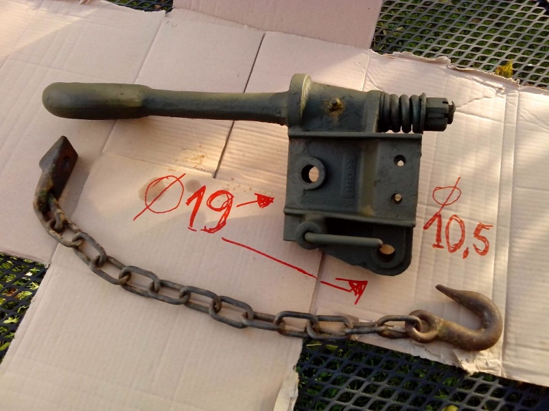

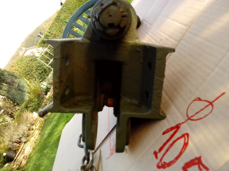

13 octobre 2014 à 17h36 #140446Bonjour,
Alors d’après ces deux photos, Origine Belge, US…..??????? Les chaines me semblent….bizarre.
13 octobre 2014 à 20h35 #140452Bonsoir,
À la vue de ces photos, quelques remarques :
– Bloc fonte : le marquage sur le côté ne semble pas correspondre au marquage US WW2 (de mémoire 6369).
Sur le dessus, y a t il l’emplacement destiné à recevoir la vis à tête hexagonale de fixation du collier de maintien du faisceau d’alimentation électrique ?– Bras de timon : le modèle US WW2 se reconnaît entre autre au diamètre du bras qui est inférieur à celui de l’anneau, est ce le cas ?
– Chaîne : en principe, on dit que les US WW2 ont 9 ou 11 maillons (Mbt / T3), et des crochets plats, ce qui ne semble pas être le cas.
14 octobre 2014 à 8h24 #140455Bonjour,
Tu as raison Eric. Pour moi non plus, il n’y a rien de US…….
