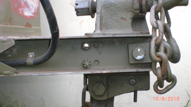

        j’en profite autre point a controler par cheval d’acier confirmer si il y a des trous additionnels le long du timon juste avant le bloc bequille lunette
        sur les modeles d’origine le bloque est situé plus en retrait
        la modification du bloc par l AF est un peu plus court ce qui fait avancer les trous de timons pour le fixer et découvre de ce faite les trous d’origine
        si tu en as ben c’est de l us d’origine une petite photo siouplait…..pour confirmer

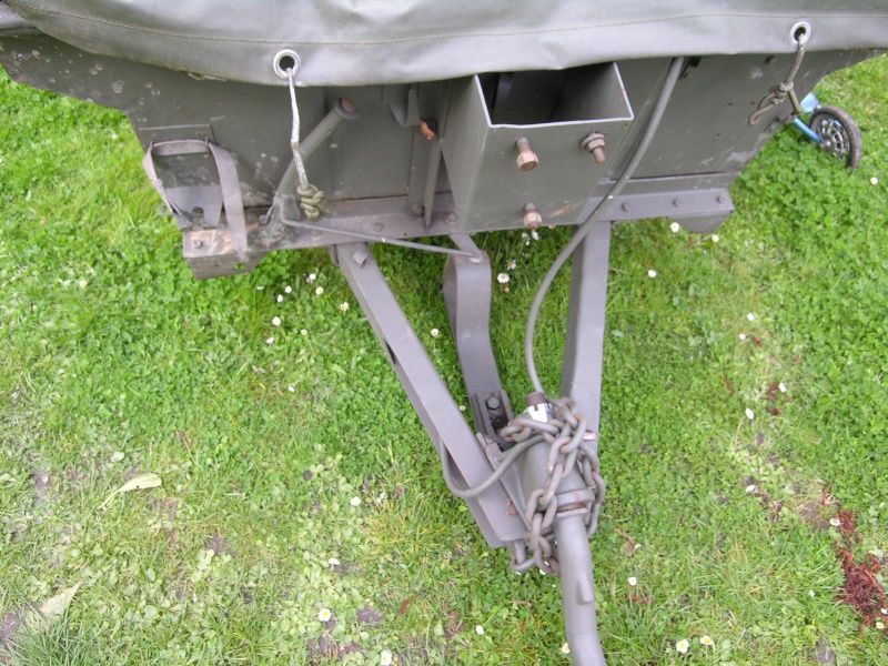

        #95801
        FAHRSCHULEFAHRSCHULE
          Voilà les dernières découvertes
          Ces 2 photos ne m’éclairent pas plus et vous ?
          Pourais-je répondre un jour à cette question:”qui a fabriqué cette remorque et quelle année ? merci de votre aide.
          #95809

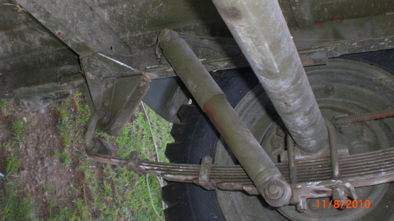

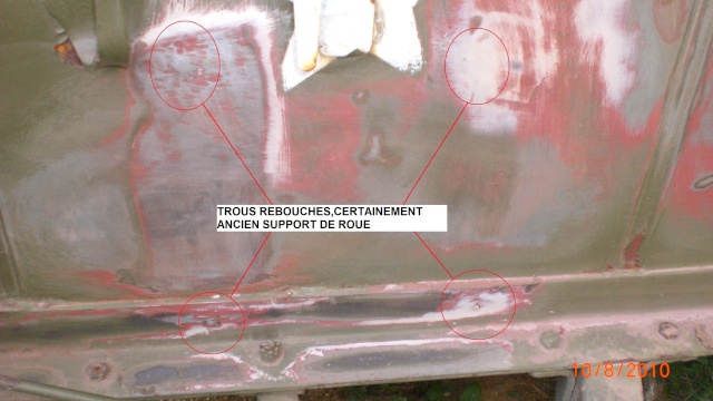

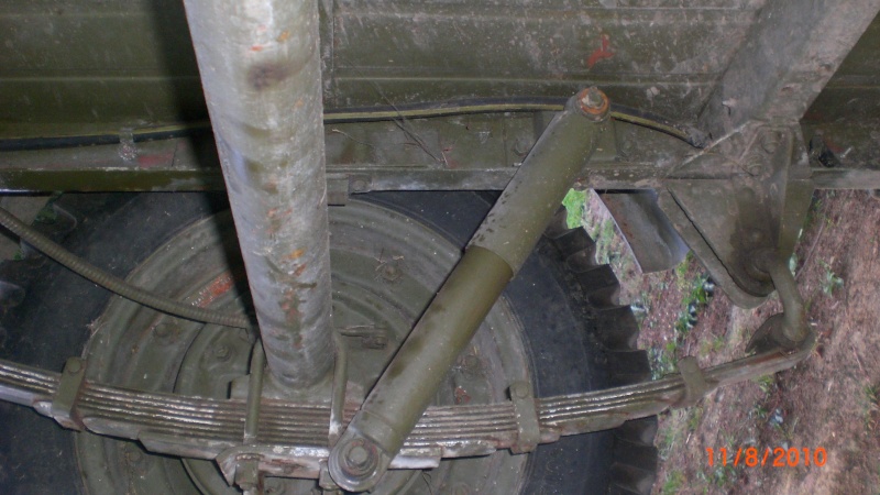

            excellent les 2trous ta remorque a eu un premier timon avant d’avoir le col de cygne FR….on s’approche d’un modele US
            les 4 trous devant sont normalement 6 et effectivement ils servent à fixer le support de roue AF des années 70.

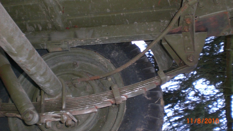

            peux tu en revanche nous faire une jolie photo du dessous de ta remorque en montrant bien l’essieu et dans une autre les support d’amortisseur haut et bas
            cela nous donnera des idées (ca ne manque pas)
            enfin moi ma conviction est faite j’ai l’impression qu’on est sur un modele US remanié franchouille ….comme bon nombre de bantam en france… attendons le dessous de la belle …
            as tu sur le coté gauche au niveau intermediaire une petite plaque ou les traces de rivets….. William a dans le post de sa restauration une plaque similaire….elle apparaisse lorsque la remorque a ete reconditionné par un etablissement civil

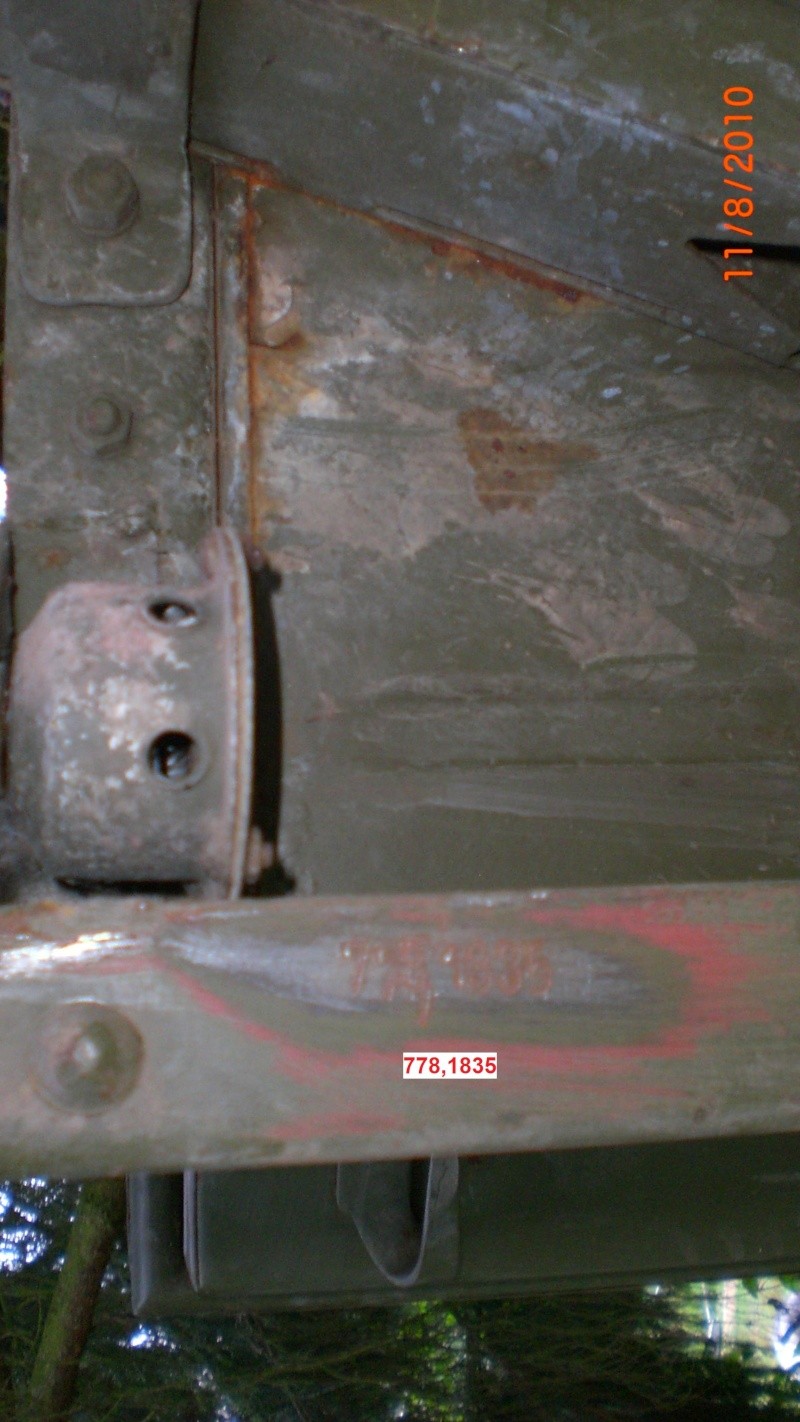

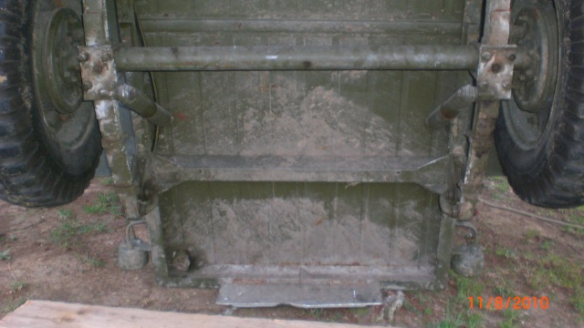

              Donc voilà les photos du dessous :

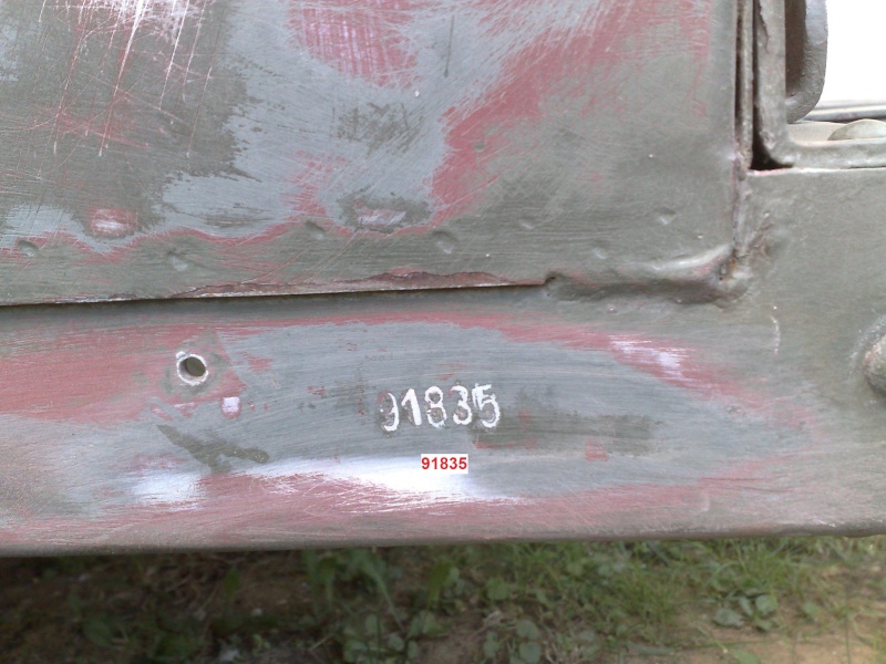

              #95835
                Et ce dernier N° qui fini comme le 1er
                Voilà,maintenant je laisse les e-jeeptologues déchiffrer ces hiéroglyphes . 😀 😀
                  Suite de mes recherches :
                  J’ai vu sur les annonces de vente des Domaines des remorques avec une immatriculation juste avant la mienne et d’autres juste après,avec un numéro de série proche,et issue du même constructeur : Luther et Jordan.
                  Lot 187 : Remorque bâchée LUTHER 1/4 de tonne allemande,
                  imm. 1070795, type 250K JEE, nº de série 93440, 1ère mise en
                  circulation 06/07/1970. Incomplète. m à p : 400 E
                  Lot 188 : Remorque bâchée LUTHER 1/4 de tonne allemande,
                  imm. 1070796, type 250K JEE, nº de série 93441, 1ère mise en
                  circulation 07/08/1970. Incomplète. m à p : 400 E
                  Ma remorque :immatriculation 1070811,n° de série 91835
                  Lot 189 : Remorque bâchée LUTHER 1/4 de tonne allemande,
                  imm. 1070833, type 250K JEE, nº de série 91857, 1ère mise en
                  Lot 190 : Remorque bâchée LUTHER ET JORDAN 1/4 de tonne
                  allemande, imm. 1070871, type 250K JEE, nº de série 91895,
                  1ère mise en circulation 01/01/1970 . Incomplète. m à p : 400 E
                  Peut-on en déduire que ma remorque vient de chez ce constructeur et que sa 1ère mise en circulation est 1970.
