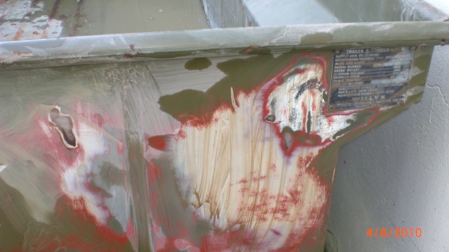

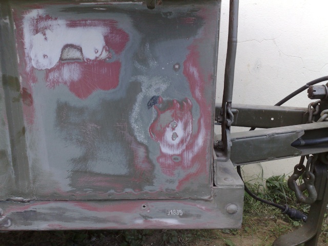

      Aujourd’hui,j’avais le choix;poncer le platre sur les murs de la maison ou poncer ma 1/4 de ton pour la découvrir un peu plus,et voilà le résultat.
      Comme vous le voyez,pas de marquages US et le seul numéro trouvé se situe sur le chassis à l’avant droit.Alors US/pas US – WW2/post WW2 ? votre avis m’intéresse .

        suis pas un specialiste de la remorque 1/4 de tonne mais ces marquages sont de toute évidence français et presque à coup sur post WW2.
        Ceci ne veut pas dire que ta remorque ne soit pas US????Mais on ne peut pas le savoir d’aprés les seuls marquages peintures….La plaque riveté donne déjà un indice interressant..Peut etre us passée par l’AF et modifiéecomme bcp de remorques…

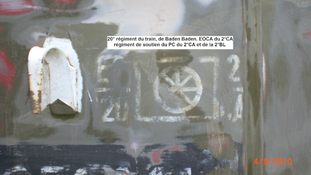

        #95710
        MillerMiller
          C’est armée Française après guerre, c’est une unité du Train (sans doute un escadron – avec le marquage ET sur la gauche)

            Superbe Didier !!!
            ci joint lien pour lire les marquages
            http://www.miljeep.fr/modules/news/article.php?storyid=154
            dans la meme rubrique M201 identification il y a aussi un article sur les immatriculation

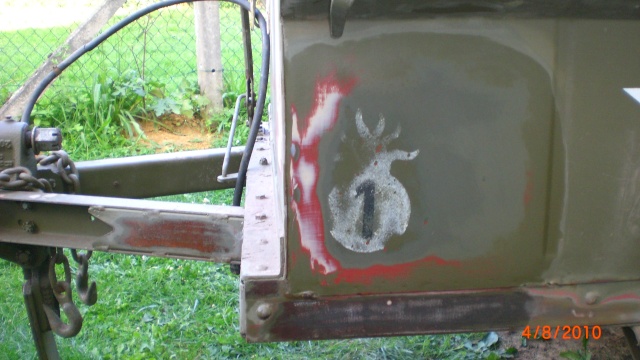

            donc marquage AF du train des années 50-60 car le marquage du tonnage n’est pas un O mais une grenade typique de cette periode
            bonne idée que de ponce ce jour
            #95713

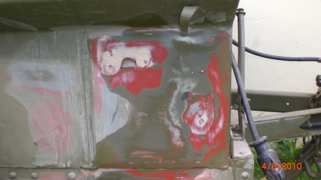

              je note aussi que tu a sur la derniere photo
              un numero frappée sur le bord droit exterieur
              normalement c’est ITM xxxxxx qui correspondraient a un numero d’identification AF suite a réutilisation de materiel US WWII qui tombait dans l’armé francaise apres guerre
              ITM selon toute vraisemblance pour Inspection Technique du Materiel

                existe t’il un repertoire ITM pour les remorque.
                J’ai une Bantam aprés guerre (133xxx) avec un numero ITM frappé

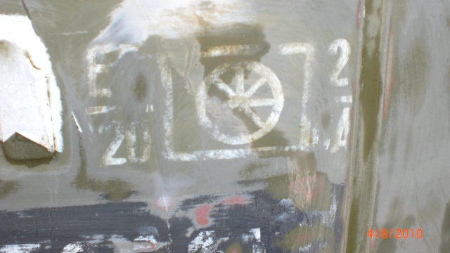

                  FAHRSCHULEFAHRSCHULE
                    Merci à tous donc ,vous étiez sur la bonne piste, pour les marquages c’est bien francais;confirmation obtenue sur ce site – http://www.materiel-militaire.com/identifications-f14/marquages-t4025.htm
                    maintenant reste à éclaircir le n°,pourquoi à cet emplaçement,pourquoi le n° seul sans lettre ITM ou autre.Et est-ce qu’on peut la dater ?

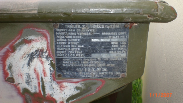

                      Et sa plaquette ……? C’est une fausse/répro alors ?
                      #95723
                        Pas sûr, le n° ITM était apposé sur du matériel pour en valider la restauration, qu’il soit US ou FR. Il semblerait donc que la caisse soit d’origine.

                          Selon moi , la caisse ni chassis sont d’origine WW2 😉

                            La plaque Willys (sans n° de frappe)a été fixée sur l’ancien marquage francais (bizarre-bizarre).
                            Cette remorque a déjà été restaurée par un “pro” ( commerçant )…
                            Je pense aussi qu’elle est post WW2,mais si tu peux m’en dire plus çà serait sympa.Je veux juste connaitre son histoire,son fabricant.Et si elle n’est pas US c’est pas grave car elle sera restaurée Armée Francaise début des années 70 . 😉

                              rien ne dis que c’est une apres guerre l’armée francais a eu quasiment tous les suplus des US apres guerres encore plus en Allemagne zone d’occupation
                              la nomenclature ITM me laisserait plutot a penser a une version d’origine remise en etat et validé pour du service avec le numero ITM

                              en meme temps Cheval d’acier si tu veux en avoir le coeur net tu dessoudes la caisse et tu regardes sur le gousset gauche de memoire, il se trouvera un numero frappé qui confirmera l’origine US si present et sa datation…. tant qu’a poncer on est presque a depointé héhéhhéhéhéé 😀 😀
                              #95734
                                J’ai démonté le gousset gauche,pas de n°.Par contre il est vrai que j’ai découvert une peinture verte qui se rapproche de l’ OD sous 4 couches de vert français.J’avais pas pensé aux graisseurs,je vérifie dès que possible.
                                Pour finir,je ne veux pas découvrir la perle rare,je veux juste connaitre l’historique de ma remorque;qu’elle soit US de 42 ou française post WW2,c’est pas important;à mes yeux c’est la plus belle. 😀 😀 😀

                                  Dans ma vie de collectionneur j’ai déjà eu pas mal de remorques .. WW2 ( Bantam , Willys , Converto , K38 ) , et d’après guerre ( M100 , M416 , armée belge , armée francaise , allemande , Luxembourgeoise etc …. ) , donc je pense que je sais de quoi je parles 😉
                                  Il y a des mineurs différences entre une Bantam T3 et une Willys MBT point de vue carosserie ( les rainures ( ribbles en anglais ) sont légèrement différent et les points de soudure sont moins grand/profond sur une T3 ) . Les coins sur les Willys MBT ont été pointsoudé + un tout p’tit coin de soudure .
                                  Pourquoi celle ci n’est PAS WW2 :
                                  – les rivets ( rivets extrèmes , 1 à gauche du frein à main ) + les deux à droites sont légèrement “creux” sur une remorque d’origine WW2 . Vérifiez celle ci . 😉
                                  – les rainures de la caisse/carosserie sont pas de forme WW2 , l’arrondi est typique sur des remorques WW2 , et donc unique . Un bon puriste peut immédiatement voir la différence avec une post WW2 et surtout avec une répro .
                                  – pas de n° en dessous du support ressort .
                                  – la plaquettes est fausse aussi + sur des WW2 elles étaient TOUTES estampillés !! TOUTES !!
                                  – en plus , les rivets de la plaquette sont mis à l’envers 😀 !!
                                  – une dernière chose ….. les remorques d’origines en très très bonne état , sont très très rare !! Elles sont commes les jeeps , toujours rouillés et pourris au même endroit .
                                  Celle ci ( cette remorque ) est d’un état trop beau pour être d’origine , et si elle aurais été restoré , elle airait été restoré mauvaise pour une WW2 .
                                  J’en connais que quelques-unes en état parfait inrestoré et complète ( bonne plaquette d’origine , timon , feux , chaines , supports de feux ( connaissez vous les différences d’ailleurs entre un support répro et un original ? C’est dans les détails , oui ) !!
                                  Bon , pour dire maintenant de vérifier la peinture des graisseurs de jumelles pour constater q’une remorque est WW2 ou pas est …. 😕 😕 😕 . Ca ne rapporte ou prouve rien . Déjà très peu de collectionneurs connaissent ou savent comment est une WW2 …..
                                  C’est comme les jeeps …….. jamais croire la date ou même le n° qui est sur la CG pour identifier une jeep . Pour un puriste ça ne dure que quelques minutes pour savoir …. un quelques clin d’oeuils 🙂
                                  Ce n’est pas non plus parceque il y a des marquages ou une étoile dessus , que c’est du WW2 😛
                                  Et j’apprends encore tous les jours …….. 🙂 😉
