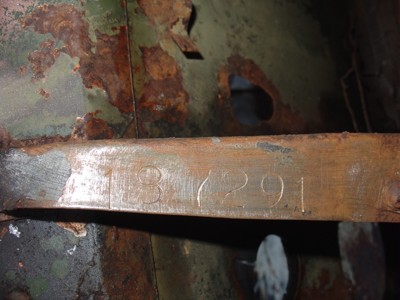

      Bonjour a tous , pouvez vous m’en dire plus ????
      Merci,
      A+LOLO
      #54254
      Benleroy
        Janvier 45. Une bonne caisse ACM2 😉
        Elle a l’air en bon état malgré l’éternel problème de renfort de plancher.
        Belle pioche
        #54256
        Benleroy
          ACM2 est en fait la référence donnée aux caisses Willys et Ford.
          Cette 2eme génération est commune aux 2 marques, seule quelques éléments les distingues l’une de l’autre, un petit F marqué sur le “plat” pres du pare brise (Le plan horizontal ds le prolongement du capot)
          Voila 😉

          #54258
          jean-mariejean-marie
            Ben va plutôt chercher nos pièces au lieu de débloquer. 😀
            #54259
            Benleroy
              Le gars rentre a 16h chez lui, j’attend que mon frere ai “remballé” sa copine et on y va ;).
              #54260
                Et tu me mets la caisse ford de côté. 😛
                #54261
                Benleroy
                  Les 2 chassis JM, les 2 chassis ;).
                  #54300
                    et ACM correspond au nom du fabriquant
                    American Central Manufacturing
                    A+ 😉

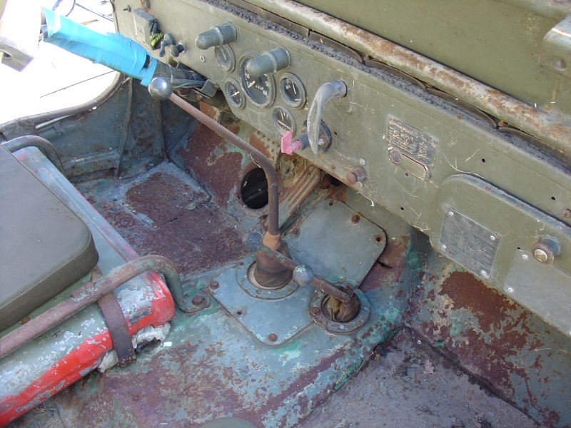

                    lolo
                      Merci pour ces renseignements
                      , mais comment ce fait il que sur le tableau de bord il n’y a pas de de trous pour la plaque
                      la plaque ou est marque le poids et dimension de la jeep, il n’y a pas également les trous pour fixer la first aid ????
                      car sur l’autre caisse que j’ai, qui date de juin 44 elle les possèdent???
                      je te confirme que le tableau de bord est nickel aucun trous rebouchés…
                      A+LOLO
                      #54302
                      lolo
                        Voila la photo;
                        A+LOLO
                        #54304
                        lolo
                          Voila la photo de la deuxième caisse , qui elle d’après les recherche date bien de juin 44 donc comment expliquer , que les trous ne sont pas present sur la première caisse qui est sorti plus tard ?????
                          A+LOLO
                          #54327
                          guiguif1
                            Bonsoir ,
                            Sur les 2 caisses que j’ai à la maison (toutes 2 des acm2) , je n’ai aucun trou de boite first aid ni de plaque de shipping !
                            guiguif1
