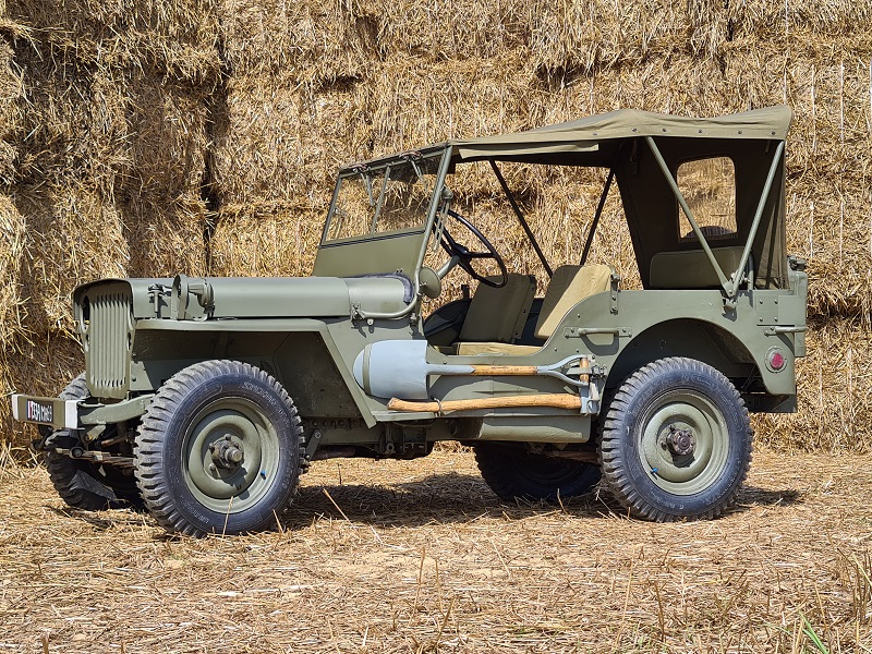

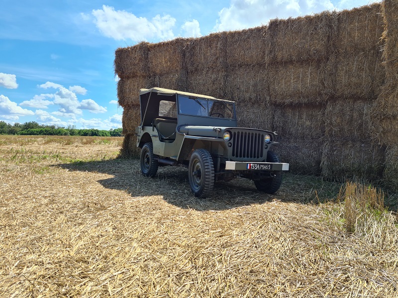

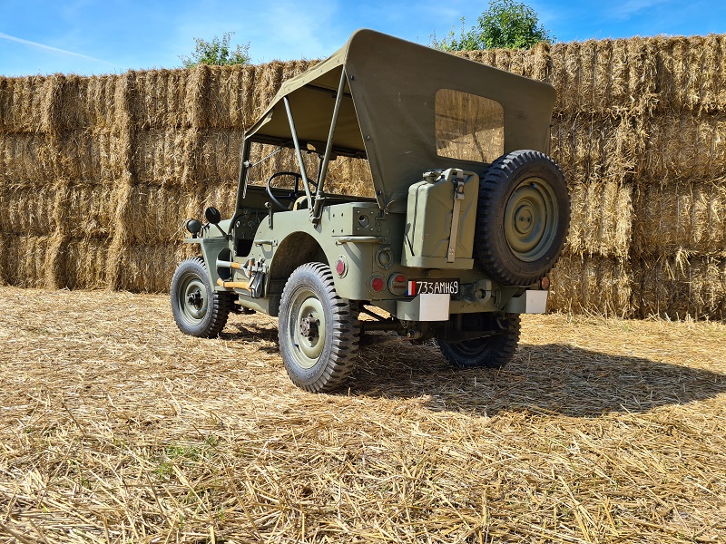

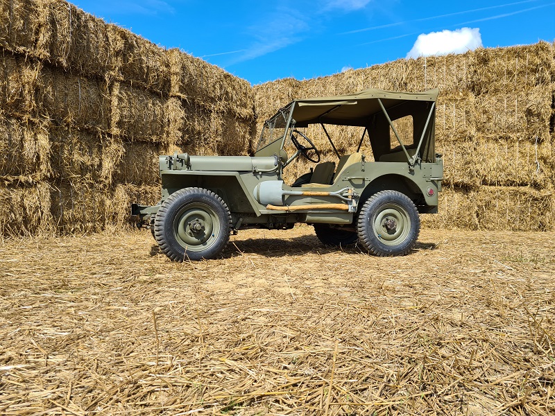

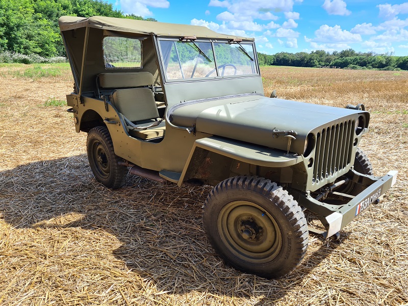

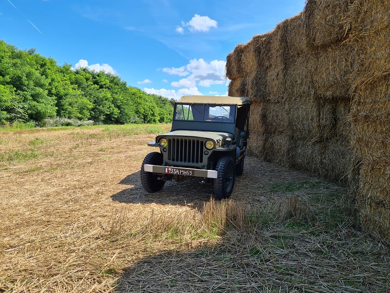

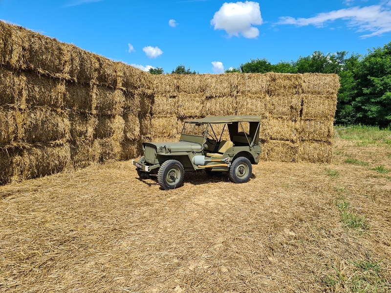

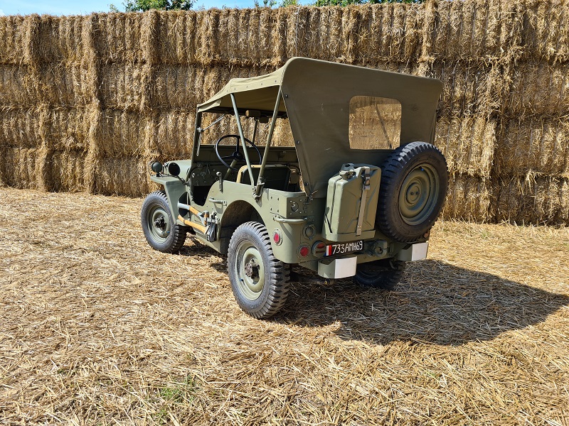

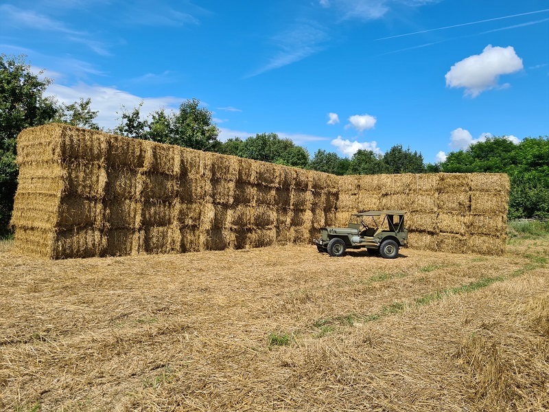

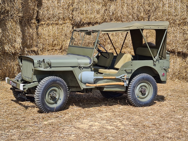

            Et voici la Jeep de Lolo de nouveau sur les chemins !
            Vous retrouverez Lolo et Nadine lors de nos prochaines sorties en Jeep !
            #159384
              Une nouvelle vie commence pour cette Jeep Hotchkiss M201 … Son nouveau propriétaire en prendra soin, je n’en doute pas.
              Voilà, nous retrouverone cette Jeep lors de nos prochaines sorties. Lolo étant un ami de longue date …
