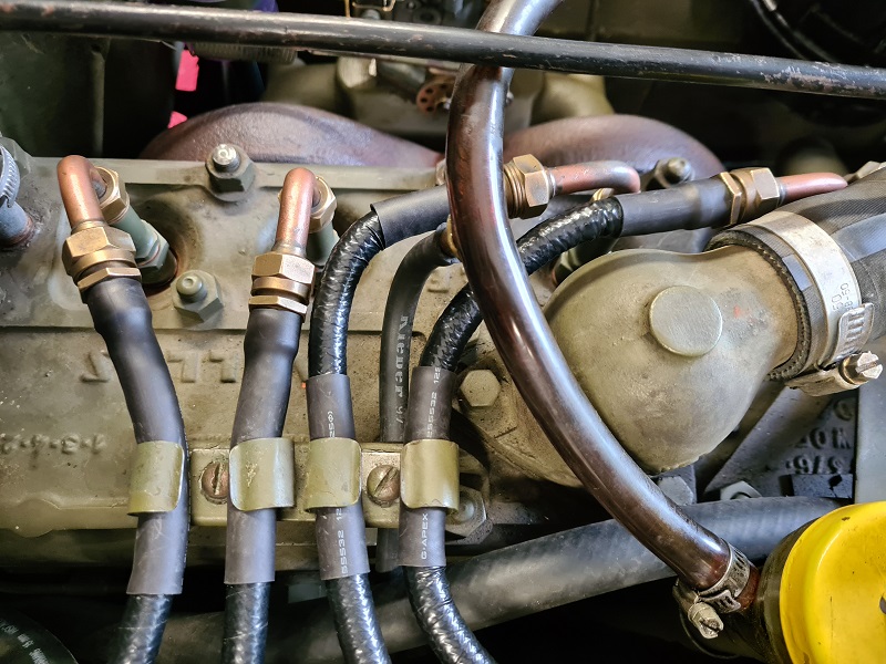

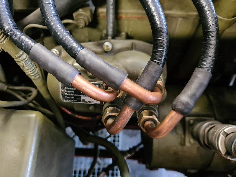

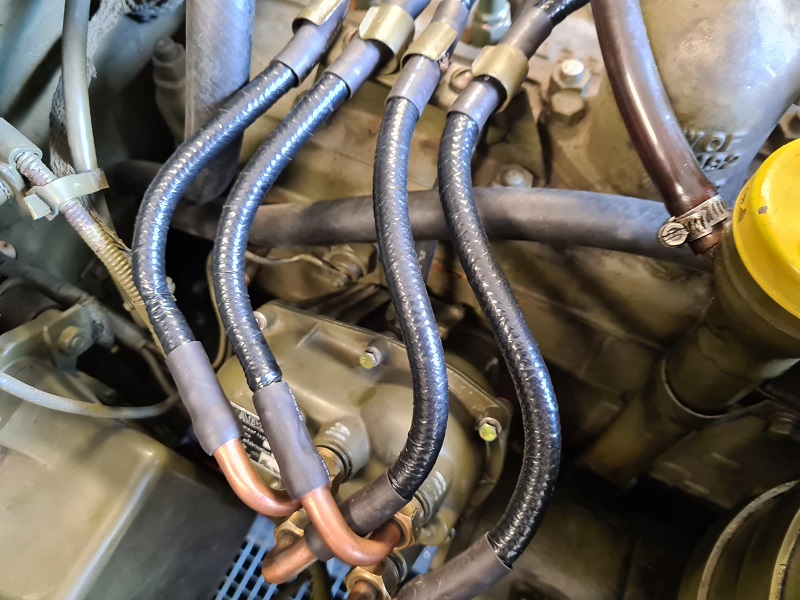

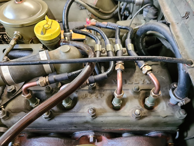

Concernant les câbles ils ont été refait. Remplacement de chaque fils par du 7 mm gaine silicone et âme cuivre étamée. Nouveau gainage et mise en place de protections en gaine thermorétractable.
Mais j’ai avancé ! Les bougies ont été sablées et contrôlées avec la sableuse et le controleur Marchal … Elles sont bonnes.

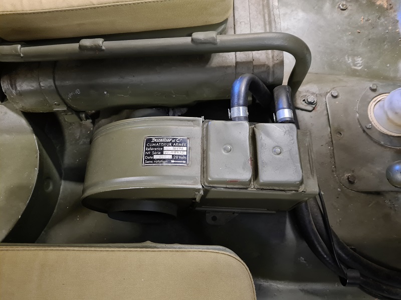

Elle a un chauffage cette jeep ?
A+5 août 2021 à 9h34 #159348
Bonjour,Oui, cette Jeep est équipée d’un système de chauffage.

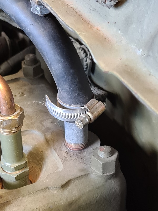

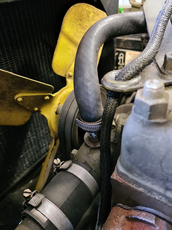

5 août 2021 à 12h17 #159349indice, la sortie de tuyau en haut de la pompe à eau….peux tu nous presenter le mecanisme de chauffage interieur ?? modele marmon ??
5 août 2021 à 18h44 #159352

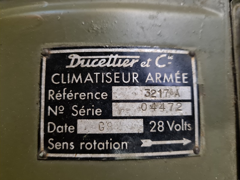

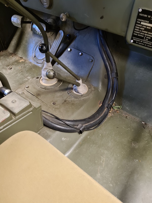

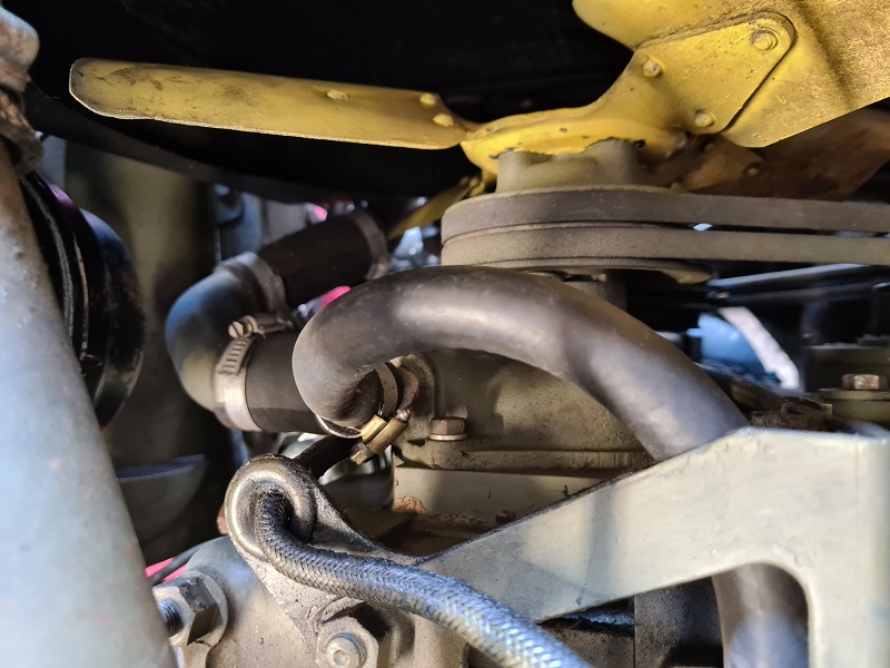

Bonsoir,Le système de chauffage est de marque Ducellier.
Les durites dans l’habitacle.
Retour culasse.
Départ pompe à eau.
6 août 2021 à 6h39 #159356Je dirais plutôt départ culasse et retour pompe à eau, plus efficace.
Jean.6 août 2021 à 6h54 #159357
Bonjour Jean,Ok, merci pour cette précision. Je ne suis pas spécialiste en chauffage de Jeep. 😉
6 août 2021 à 11h38 #159360Merci yellow super belle piece du pur sucre kaki et un tres beau montage…. belle pioche
