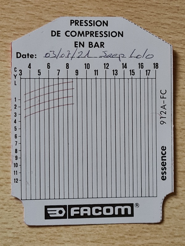

Bonjour Jean-Marie,J’avais pris les compressions lorsque j’avais récupéré cette jeep et elles sont bonnes.
Compressions.

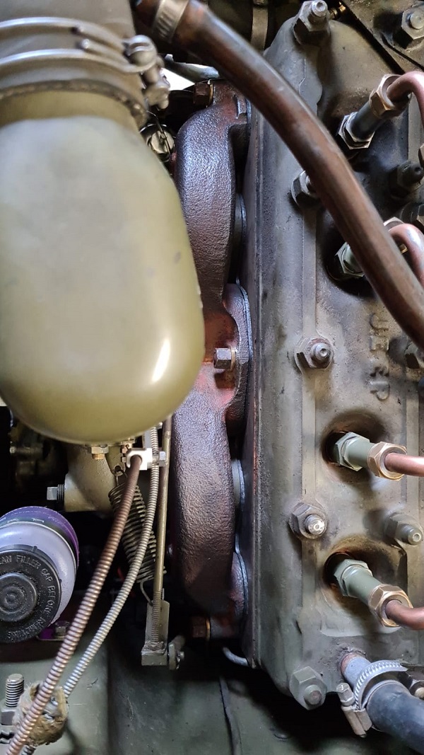

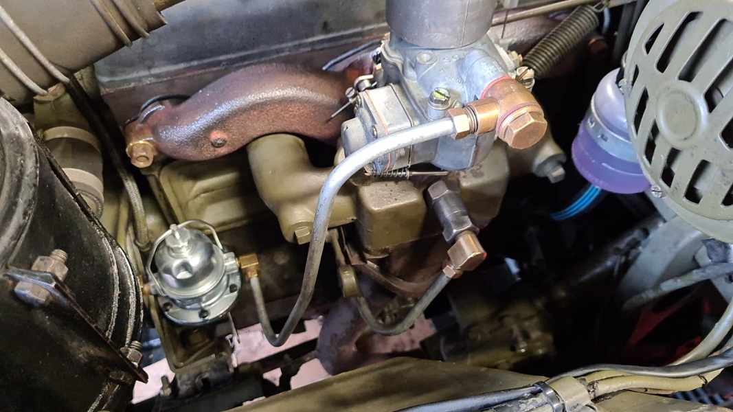

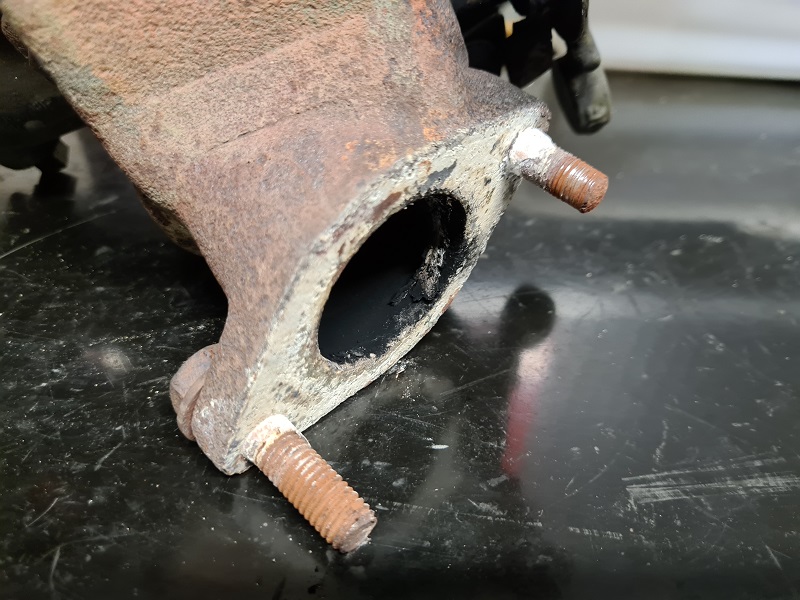

Bonsoir,Aujourd’hui, je reviens sur une prise d’air éventuelle … Je suspecte un problème au niveau du joint des collecteurs Ech/Adm.

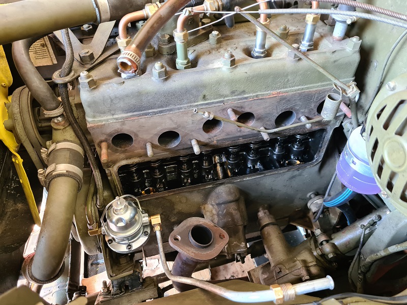

Dépose du filtre à air, dépose du carburateur … on y voit un peu plus clair !

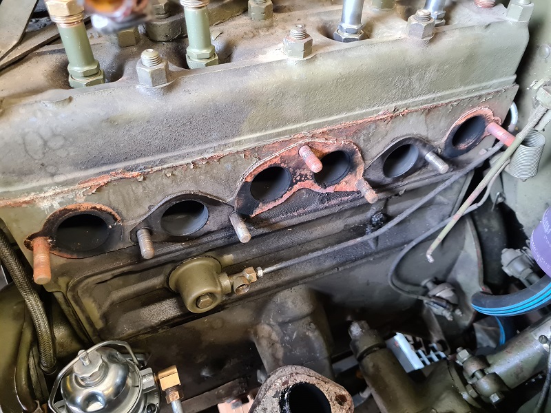

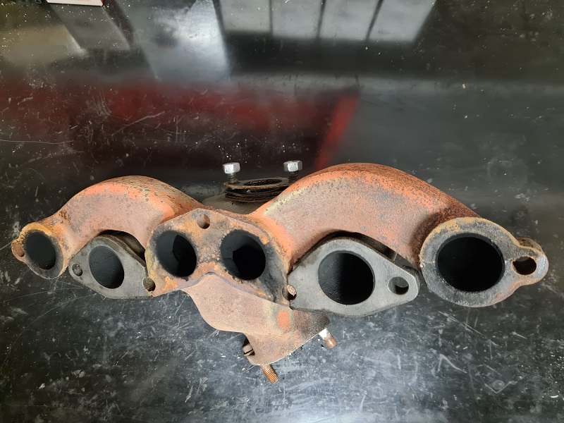

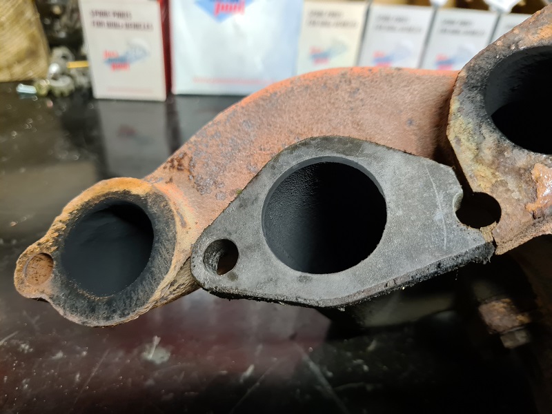

Collecteurs déposés, le joint est claqué.
On voit bien les traces de fuite sur les collecteurs.

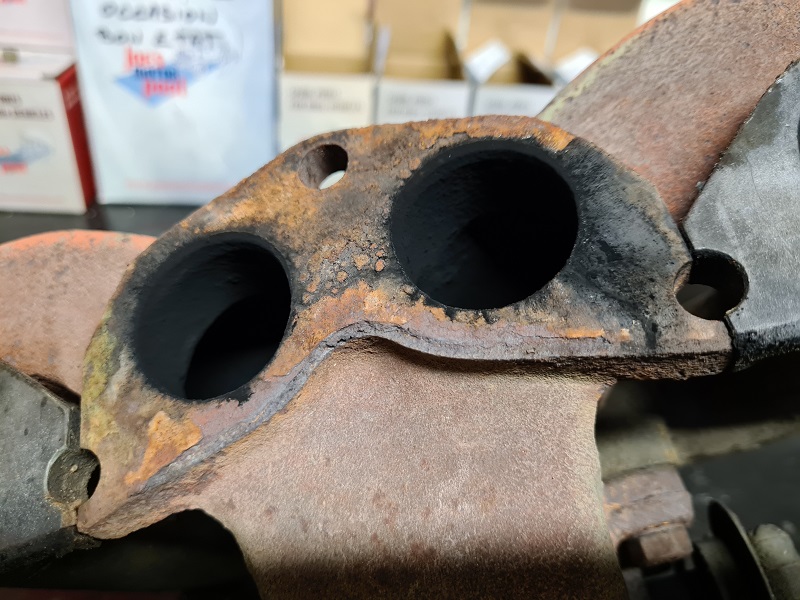

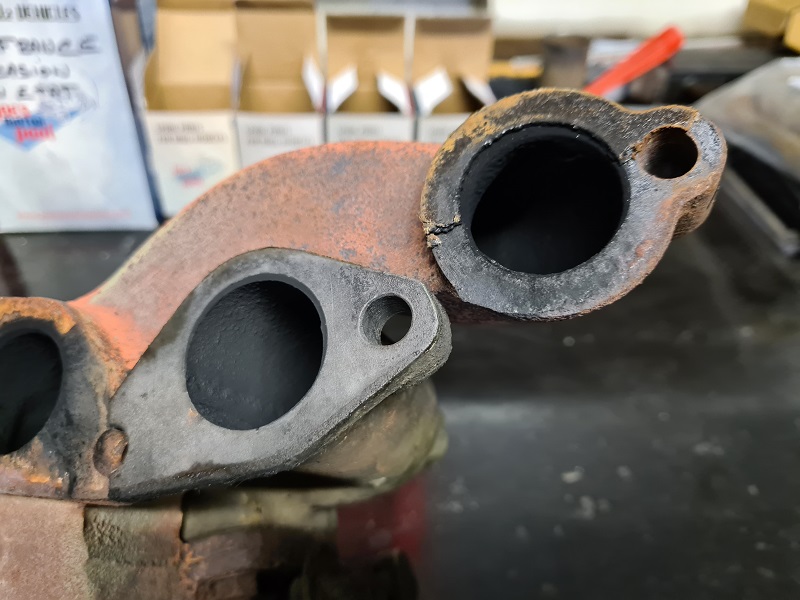

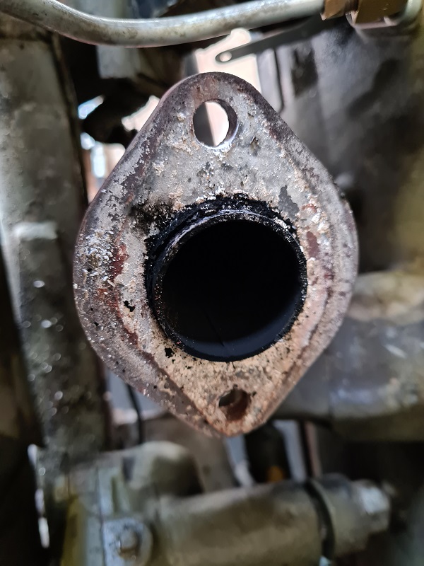

Sortie collecteur d’échappement … Pas beau.

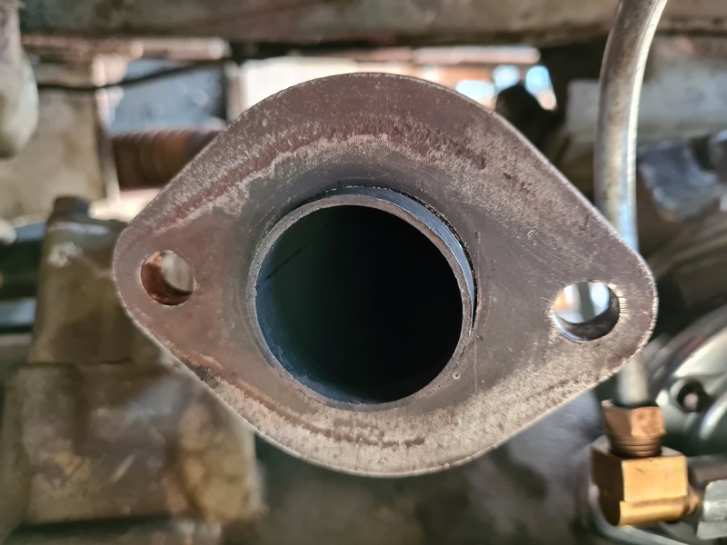

Bride tube d’échappement … Pas beau.

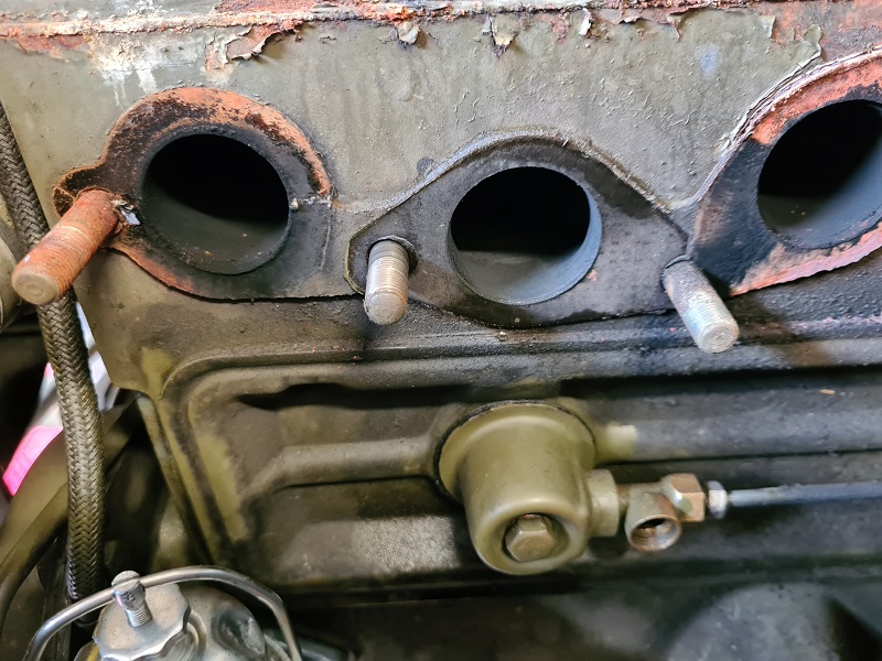

Nettoyage des plans de joint.

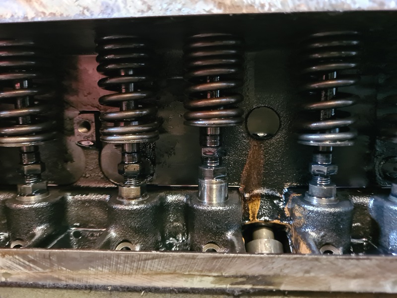

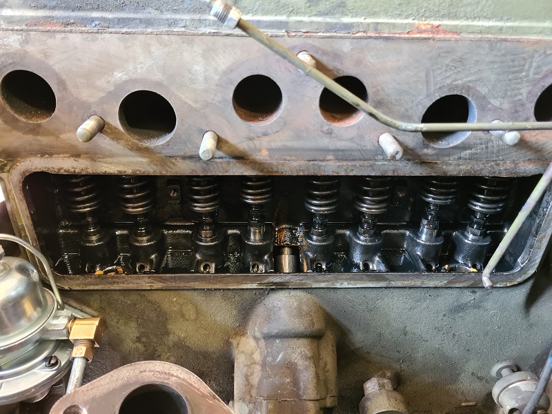

Etant donné que les collecteurs sont déposés, j’en profite pour contrôler le jeu des soupapes …
Le jeu des soupapes du cylindre N°1 et N°4 était un peu faible. Nouveau réglage à 0,35 mm.
