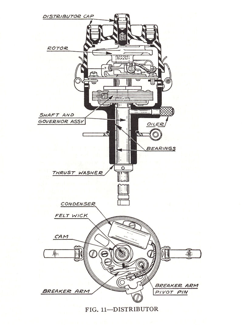

                  Sur ma base de Delco j’ai une espèce de tête de vis, est ce que ça me permet de jouer sur l’avance?

                      Si tu as un allumeur 6/12 volts, je pense que “l’espèce de vis” dont tu parles est le graisseur ! 😉

                        Oui c’est ca la vis dont je parle, c’est le graisseur. A quoi sert elle?
                        Permet elle un quelconque reglage sur l’avance, ce dont je doute ?

                          C’est bien le graisseur, il permet de graisser les bagues bronze de l’arbre d’allumeur. (à faire régulièrement en versant, à l’aide d’une burette, quelques gouttes d’huile)
                          Le réglage de l’allumeur se fait par rotation du corps lorsque la vis du collier est desserrée. Mais avant de toucher au calage de l’allumage, il faudrait vérifier plusieurs autres points …
