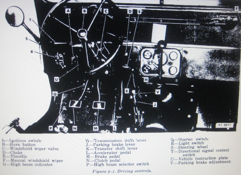

4 octobre 2013 à 21h27 #134401a quoi servent ces 2 boutons contacts et starter ?

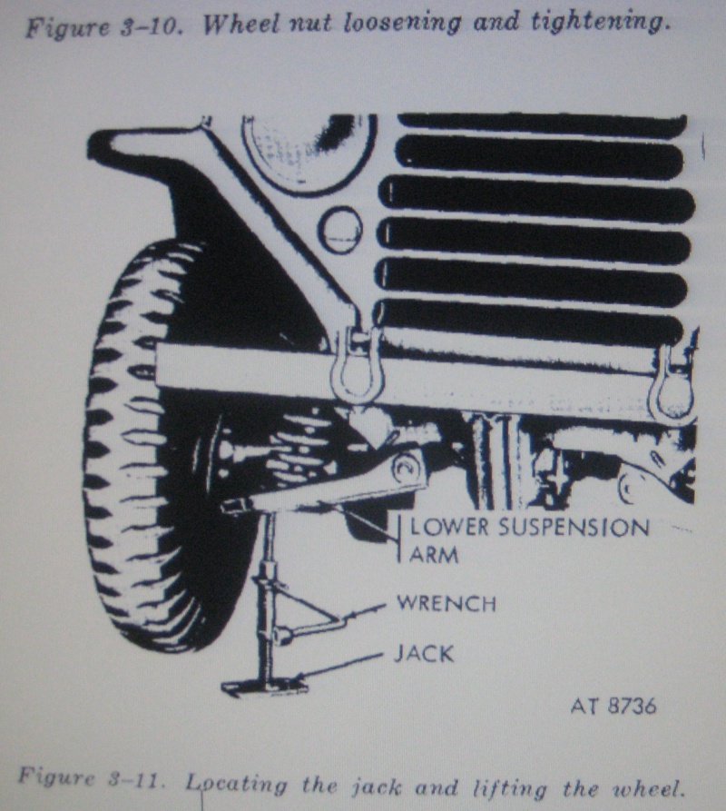

4 octobre 2013 à 21h29 #134402derniere chose : on ne trouve pas sous la caisse les zones pour fiser le cric , quelqu’un pourait me l’indiquer ?

Tu regardes les plaquettes explicatives sur ton tableau de bord ou sur les montants des ailes arrières, dessus il est inscrit les numéros de TM concernés. Ensuite, tu tapes sur ton moteur de recherches sur le Net ces numéros de TM et tu auras tout susr ta Mutt..Voilà, ci-dessous tirés du TM ces clichés.. Tu y veras mème le numéro de TM inscrit , t ‘as plus qu ‘a traduire….. 😀

Pour le levage par cric : chaque bras inférieur presente une zone légèrement concave ou la tète du cric se cale.Ca correspond a la photo du TM. (j’utilise un petit cric hydraulique plus pratique que celui d’origine) si tu envisages des sorties tout terrain un “farmer-jack” c’est parfait.
