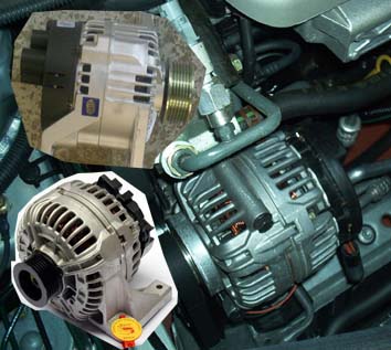

            Il y aura peut être un problème de ventilation, les alternateurs que j’ai vu sont assez largement ouverts.

                Aucune idée sur la valeur de la chauffe de l’un par rapport à l’autre, simplement regardé plusieurs alternateurs qui présentent tous des carcasses très aérées.
                Je parle d’un palier intérieur car si l’on compare la longueur des corps des 2 appareils, on constate de suite une grande différence, presque moitié moins pour l’alternateur. Il faudra bien réaliser un support pour la partie arrière, dans le cas bien sur où l’on n’utilise pas le corps de l’aternateur.
                #115219
                  Exemples :
