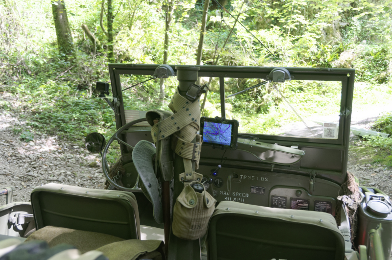

Bonsoir,Voici mon installation pour nos sorties Jeep “Off Road”.
La tablette vient de chez GPS-Globe. Le modèle GlobeXplorer X8 +.
Première utilisation sur le terrain lors de notre sortie Jeep dans l’Ain … PARFAIT !Pour les systèmes de fixation, j’utilise les accessoires de chez “Ram-Mount” … The best !
30 août 2021 à 19h16 #159646Super comme instal, ça me plait bien !
31 août 2021 à 8h24 #159650Très beau set-up. Comment les fixations sont-elles arrimées à la jeep ? Dans le porte-fusil ? En ventouse sur le pare-brise ?

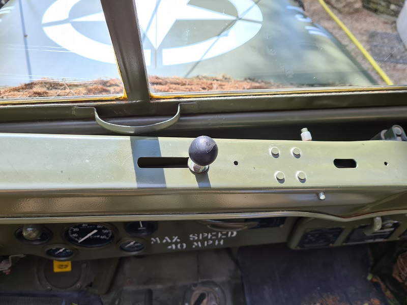

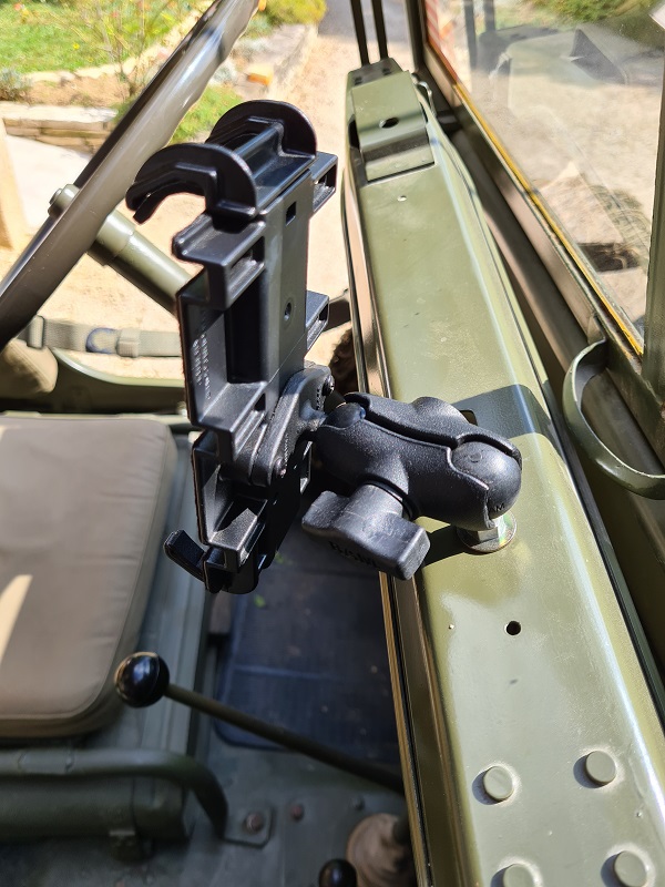

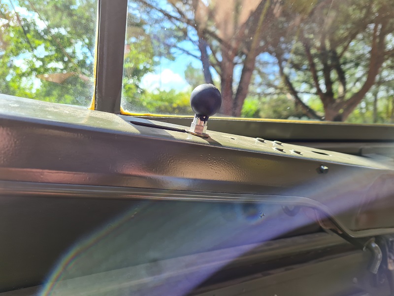

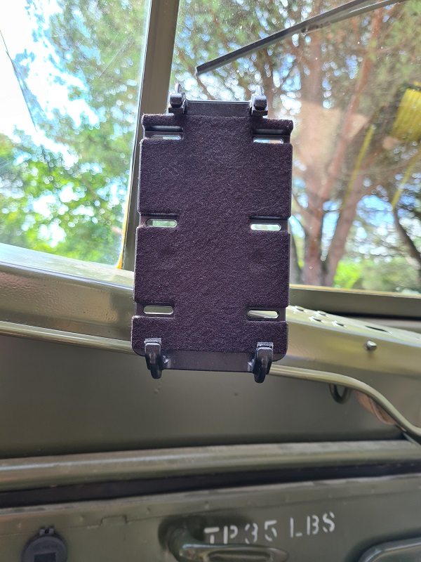

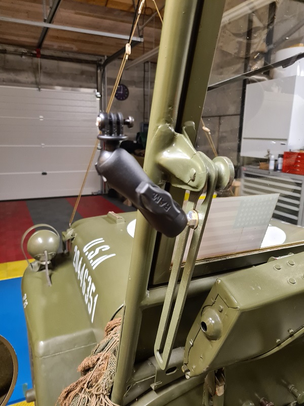

Bonjour,Le matériel est fixé sur le porte fusil avec une base boule. C’est plus sécurisant qu’une ventouse ou une base magnétique.
Un bras relie la base boule à celle du support de GPS.

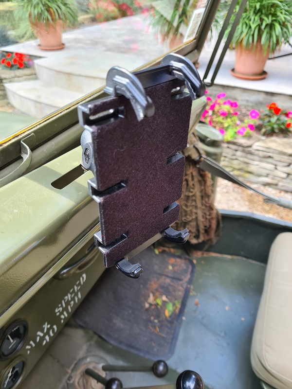

Le support de GPS.

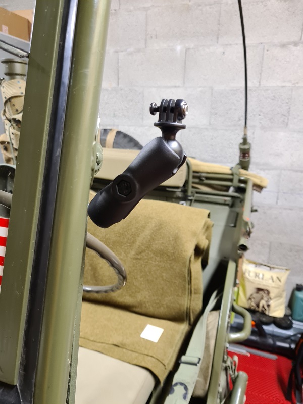

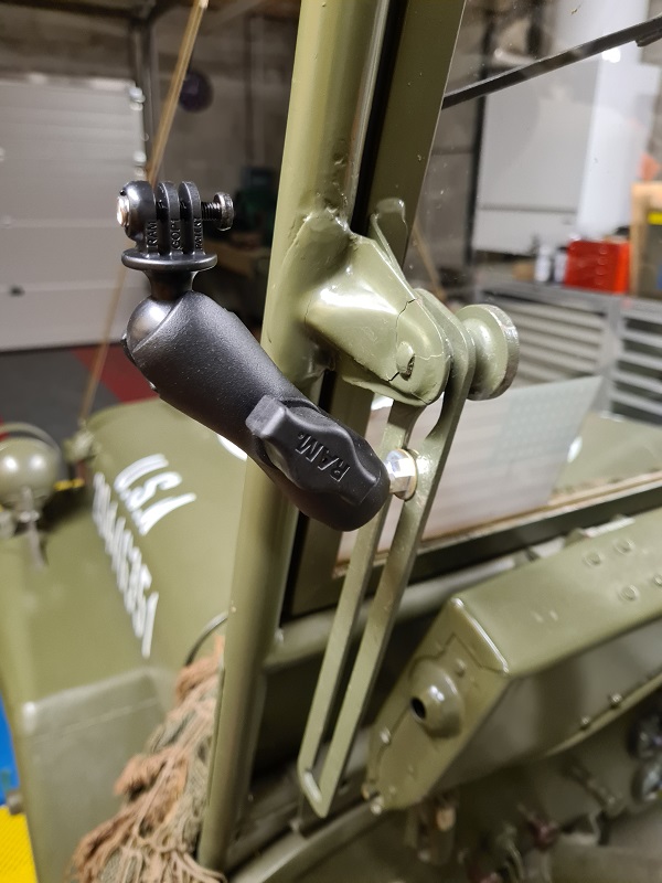

Bonjour,J’ai également remplacé mon ancien support de caméra par un système plus pratique.
Une base boule fixée sur le compas du pare-brise.
Avec un bras muni d’une base spécifique GoPro / Osmo Action.

3 septembre 2021 à 12h48 #159700Très bien vu l’accroche vissée sur le compas de parebrise ou sur le porte fusil …

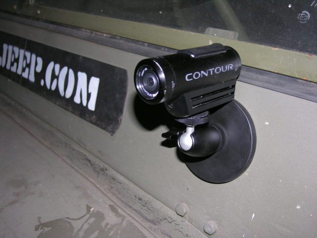

12 septembre 2021 à 15h53 #159765Hello à tous,

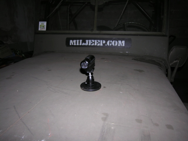

Je fais suite au post en proposant le support magnétique dont je parlais.
Le modèle a un diamètre de 8cm avec un paquet d’aimants … Arrachage à une force de 55 kgs et à vitesse au dessus de 200kms … Bref on testera pas la derniere option 😛 😛 … Gros avantage cela se fixe partout avec une rotule qui permet le positionnement mobile … Ajoutons que la contour permet de bouger son optique jusqu’a 90°, ce qui est bien pour un bon angle … (à ne pas oublier de remettre en position 0 ce qui m’est arrivé lors de la dernière sortie, avec un +15° sur toutes les videos … dommage … sauf à tourner son écran pour visualiser correctement bref …)La bestiole en plusieurs situation …
Bref Y a plus KAAAAAAAAAAAAAAA

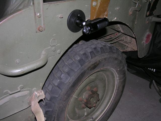

Bonjour,C’est vraiment pratique toutes ces fixations … J’ai également toutes une collection de fixations Ram-Mount.
Par contre, la caméra fixée dans le passage de roue … ATTENTION aux cailloux !!!
