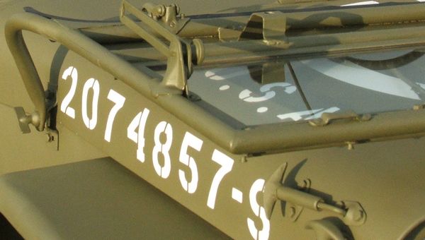

J’ai imprimé les miens sur du papier Canson depuis Souchman (des soirs de découpage au cutter!!) puis pour éviter les coulures, pleins de petits aimants autour des endroits sensibles. De plus la peinture sèche rigidifie les bords du papier et ils sont réutilisables!
Pour l’étoile du capot : sans cercle rien de spécial, avec cercle : on trace avec un crayon et une corde (= compas géant) et on utilise du scotch pour peintre pour arrondis. Il suit parfaitement le cercle : beau résultat.Bon courage.

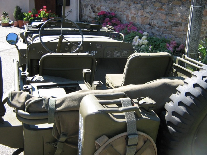

22 avril 2008 à 18h27 #54371j’ai pas dis que je voulais mettrez des marquages magnétiques sur ma jeep, je voulais seulement des pochoirs magnétiques pour faire des pochoirs. depuis mon dernier poste, j’ai réalisé tous mes marquages, un petit entrainement pour le jour ou ma jeep sera entierement repeinte. par contre je sais pas trop où mettre la pochoir des limite de vitesse sur le tableau de bord si quelqu’un a une photo à me montrer ce serait sympa

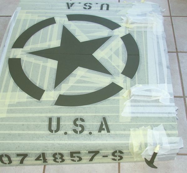

j ai un moyen perso et qui donne de tres bon resultat il faut juste un peu de temp vous preparer vos marquage sur du papier classique ensuite vous prenet du scotch papier pour tolier vous superposer les bandes pour couvrir la surface a travailler ensuite vous appliquer plusieur feuilles de papier carbone pour couvrir a son tour la zone de travaille aprés vous recopier votre numero au crayon et la il vous restera transcrit sur le scotch de tolier votre marquage ensuite vous decouper votre marquage il vous reste ensuite a peindre resultat garantie sans debordement je sais c est em……t mais lorsque vous avez passer plusieur mois a retaper votre reve on n en et plus a quelque heures le seul hic c est que le pochoir ne se recupére pas 😕

Mais pourquoi allez vous me dire ? Je vais vous dévoiler le secret de ce surnom. Lors de ma première sortie de Jeep, à deux reprises j’ai cogné sur des souches d’arbres masquées par des herbes hautes. La deuxième fois a été fatale à la jeep avec arrachement de la traverse de boites et du coup mon copilote m’a surnommé Soucheman, surnom qui est resté au moment de la création du site en 1996.25 avril 2008 à 14h58 #54515un moyen perso et qui donne de tres bon resultat il faut juste un peu de temp vous preparer vos marquage sur du papier classique ensuite vous prenet du scotch papier pour tolier vous superposer les bandes pour couvrir la surface a travailler ensuite vous appliquer plusieur feuilles de papier carbone pour couvrir a son tour la zone de travaille aprés vous recopier votre numero au crayon et la il vous restera transcrit sur le scotch de tolier votre marquage ensuite vous decouper votre marquage il vous reste ensuite a peindre resultat garantie sans debordement je sais c est em……t mais lorsque vous avez passer plusieur mois a retaper votre reve on n en et plus a quelque heures le seul hic c est que le pochoir ne se recupére pas
J’utilise aussi cette technique du sctoch papier pour peintre
Pour la peinture, je ne m’embete pas avec un pinceau, mais bombre de peinture blanche
(juste verifier avant qu’il n’y a pas de problème de compatibilité avec l’olive drab)
25 avril 2008 à 15h54 #54519Toi t’es un fou !!! 😉
Quand tu dis que tu mets du scotch, c’est pas pour rire, il déconne pas l’ami flrun, waouh !!
Je ne doute pas de l’efficacité, mais il faut de la patience… et être sponsorisé par 3M !! 😛
