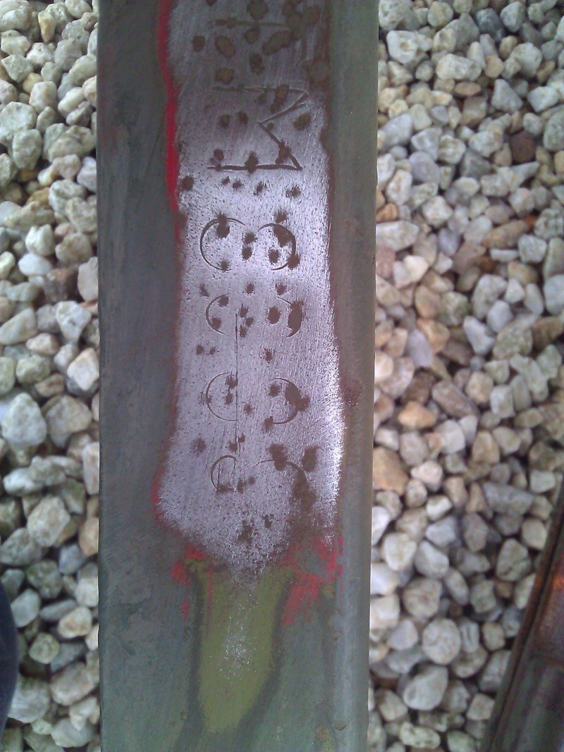

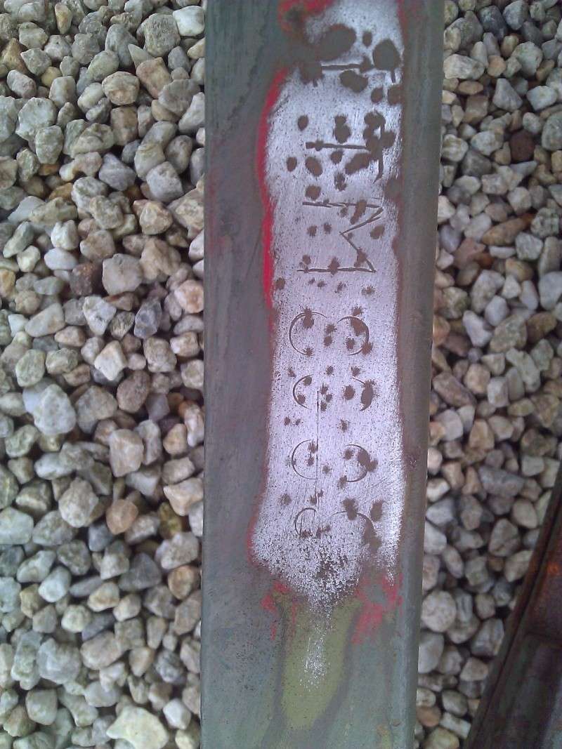

              Salut Fahrschule ! bon pas de plaque sur la remorque ! en revanche j’ai reperé un endroit ou sa avait surement été frappée et j’ai donc trouver le fameux numéro ITM !
              voici la photo :
              ITM 8039 😕 pas sur …
              #131352
              FAHRSCHULEFAHRSCHULE
                Bizarre ce marquage, les chiffres ressemblent aux chiffres US mais surtout ITM semble avoir été fait au burin. Je n’avais encore pas vu de n° ITM à cet endroit.

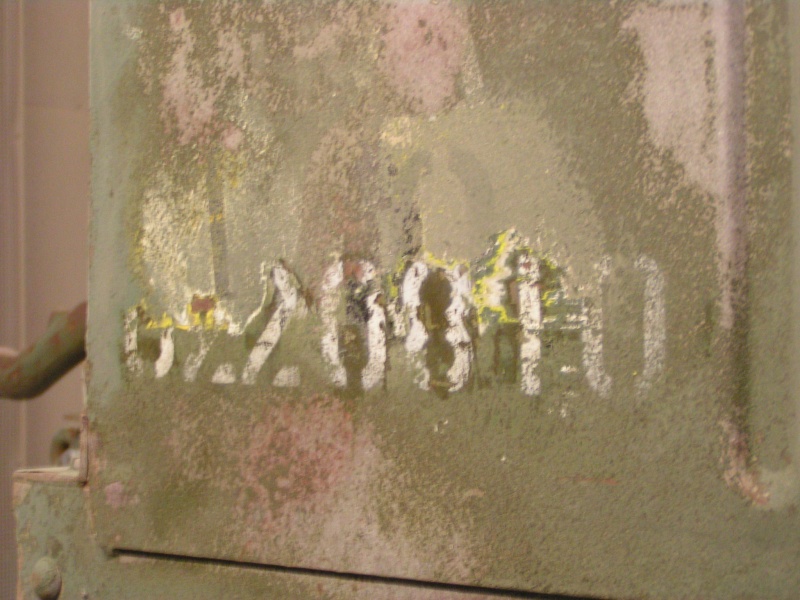

                roro249
                  re !
                  Désolé j’avais un peu laissé la remorque de coté suite a l’achat d’un dodge.
                  donc voila je l’ai envoyé au sablage et j’y ai trouvé je pense un marquage d’origine 😕
                  0220810
                  J’ai également retrouvé ce numéro a l’arrière.
                  #136945
                  Bantam
                    Super de retrouver ce marquage qui est bien d’origine… C’est son registration number (commence par 0 pour les remorque).
