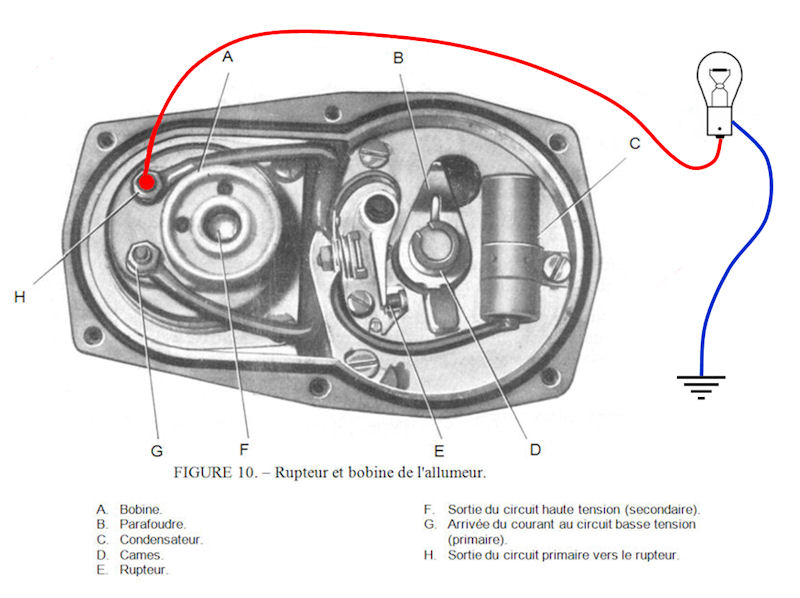

      Suite a un ancien post miller a ecrit”Branche la lampe témoin sur l’allumeur coté alimentation.”
      Je fais pour la 1ere fois mon reglage d’avance et j’ai trouvé tout les reperes sur la poulie mais j’aimerai brancher ma lampe temoin .Sur un allumeur 24 volts ou le faire au niveau sortie primaire ou secondaire ?
      merci

        La lampe témoin est reliée au niveau du circuit primaire (arrivée sur le rupteur) et à la masse.
        Une fois le piston du cylindre N°1 amené en compression et repère IGN correct, il faut :
        – Desserrer la vis de bloquage de l’allumeur,
        – Tourner l’allumeur en sens inverse des aiguilles d’une montre jusqu’à ouverture des contacts du rupteur. (juste au moment ou le contact s’ouvre) La lampe témoin s’allume dès que les contacts du rupteur sont ouverts.
        – Immobiliser l’allumeur dans cette position sans le faire bouger et resserrer la vis de bloquage.

          donc je la branche sur la sortie primaire?

            Bonsoir Françis,
            Oui, voici un petit schéma du branchement :
