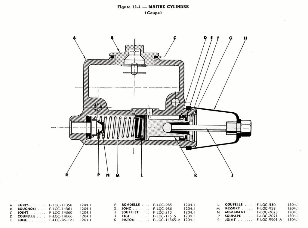

          Une coupe du maître cylindre avec la nomenclature :
          Yellow-corner.

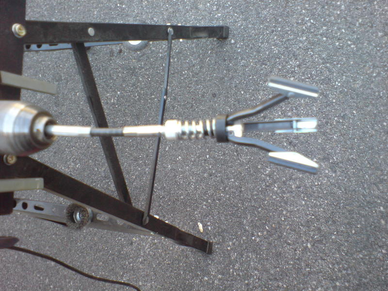

            En général il suffit de honer le cylindre intérieur du maitre cylindre avant de remplacer les éléments du kit et cet outils à placer sur foreuse est très bon marché.

                Il parle bien d’un appareil à honer. L’image représente un honoirs à pierre. Il en existe aussi à boule.
                En fait, il s’agit d’un système abrasif.

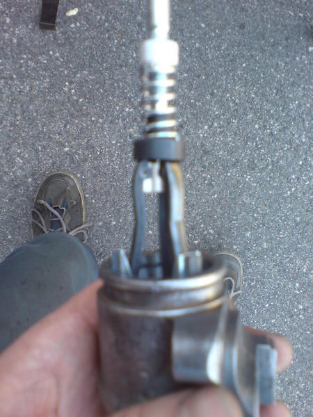

                  je suppose que les trois pattes rentrent dans l’orifice, on les écarte pour qu’elles frottent contre les parois et le branchement sur la foreuse fait tourner l’ensemble pour poncer
                  #47456
                    Oui Muscade44, c’est bien ça. Voici quelques photos :
                    Yellow-corner.
