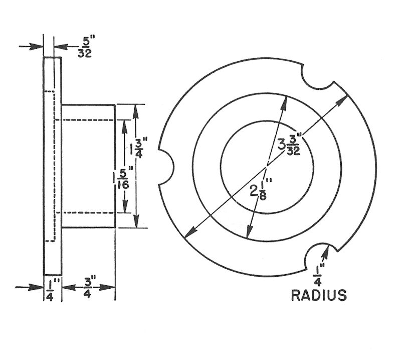

      salut a tous. j’ai une belle fuite à la sortie BT et arbre transmission AV, je vais entreprendre le changement du joint mais avant quoi que ce soit, j’imagine que retirer l’ancien et la repose du neuf doit etre “coton” c’est rentre en force?? l’ancien est délicat a sortir sans abimer le logement?y a t il un outil special?( j’ai jamais fait 😕 et je voudrais pas faire une connerie)

        Tu peux également te fabriquer un outil tout simple pour poser le joint SPI comme montré sur le schéma ci-dessous :
        Une fois le joint posé, tu pourras remonter la chape, la rondelle, l’écrou et sa goupille.

            est ce que ton outil marche pour le spi du frein a main
            a quoi serve les 3 encoche 1/4″ dans la couronne exterieure
            et enfin as tu une photo de cet outil avec le joint positionné.

                Bonjour Moon31,
                Oui, cet outil fonctionne également avec le Joint SPI de sortie de BT coté frein à main.
                Pour les encoches, elles servent uniquement à voir ou on en est lors du montage du joint SPI 😉
                Désolé, pas de photo en situation pour le moment ! Mais j’en ferai une la prochaine fois.
