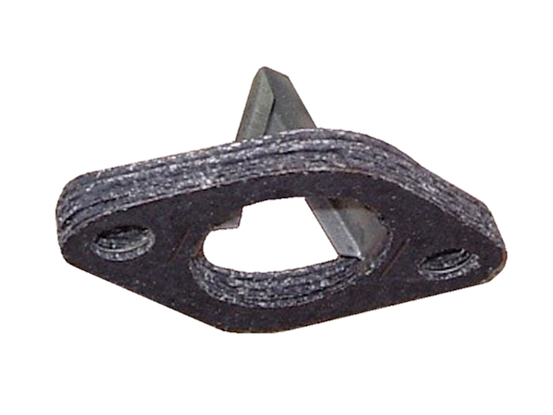

Cette fuite est due aux deux rivets présent sur le joint il faut les enlever.
Pour ma part un joint diffuseur n’est pas utile pour un solex.
Effectivement, sur le joint diffuseur à vortex actuel vendu par nos revendeurs il y a deux rivets en cuivre qui perturbent l’étanchéité du joint. Il faut donc les enlever proprement sans détériorer le joint.
Sur un joint d’origine, l’empilage de joints est maintenu par deux agrafes.
Mauvais joint diffuseur
Bon joint diffuseur
Même si ce joint diffuseur n’était pas monté d’origine avec le carburateur SOLEX PBIC 32 il est préférable de le mettre en place car il permet un meilleur mélange Air / Essence et donc une meilleure répartition du mélange dans les chambres de combustion.
