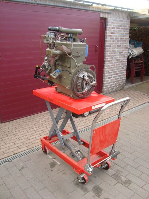

J’ai enlevé mon moteur et directement vu le résultat d’un mud rally , un winter rally dans la neige , le transort de deux remorques chargées à + d’une tonne de bricallion et l’enlèvement de 8 sapins chez mon voisin …… 😛 😡

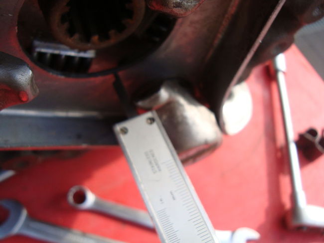

– ajusté/réglé doigts à 21.4 mm

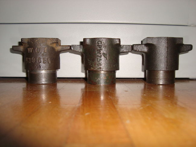

* changement de la butée ( une GPW par une WOF ) ….? J’ai bien remarqué qu’il y a des différences d’hauteur de la face où loge la fourchette ….
La gauche et plus basse est la WOF , puis , un bon mm plus haut la GPW , et droite ( 2 mm différence avec la WOF ) est une répro ……
Est ce que cela peut jouer un rôle ??

William!!Ta comparaison de hauteur(prise de côte) n’est pas valable!!!Il te faut mesurer la côte en partant de la face d’appui,l’épaulement,de la butée à bille sur le support de butée jusqu’aux deux doigts d’appui de la fourchette!

Benoît10 septembre 2013 à 8h30 #133866la butée et les oreilles de la butée sont differentes, tu cumules deux hauteurs c’est peut etre ca qui joue sur l’embrayage

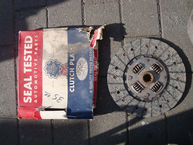

10 septembre 2013 à 8h30 #133867Une possibilité serait que le disque neuf soit voilé, cela arrive, pas souvent, mais déja rencontré.
incompatibilité du disque et du mécanisme également.
Une différence de hauteur aussi faible du support de butée avec son roulement se reprend tres facilement lors du réglage, et au vu de sa course pour débrayer.

10 septembre 2013 à 8h51 #133868Certain de la valeur de réglage des doigts que tu renseignes, (et qui correspond probablement à une valeur déterminée par le fabricant du mécanisme et du disque de l’époque) par rapport au type du disque remplacé ?
Jean.
10 septembre 2013 à 9h02 #133869Salut Jean ,
Naturellement , la hauteur 21,43mm j’ai pris face plateau / face contact doigt
Je pense la même direction que toi ……. mon disque NOS ( de merde ? ) est peut être voilé ou “gonflé” par de la rouille interne …????
En faite , un embreyage neuf a quelle épaisseur ? Est ce que ça varie ?
10 septembre 2013 à 9h09 #133870Normalement non, mais cette épaisseur pourrait effectivement varier, c’est justement sur ce point que je ferais plus particulièrement attention lors de mes réglages.
Jean.

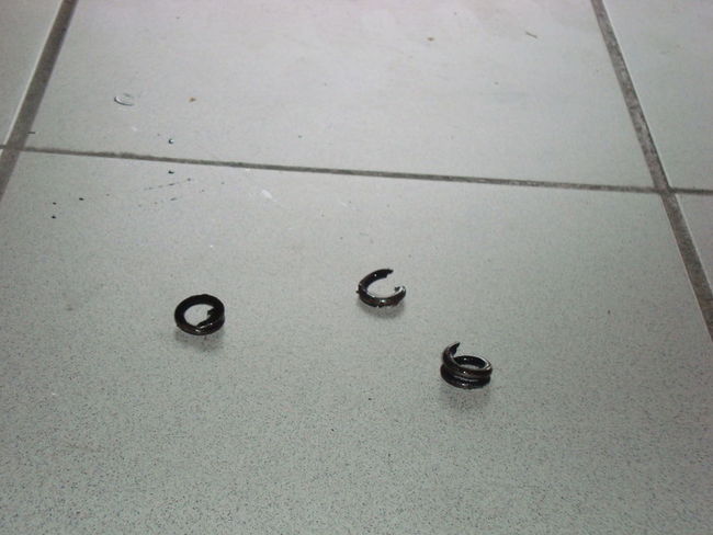

Je suis resté longtemps avec un problème de passage de vitesses survenu après un échange de BV ( sans doute un hasard ). Par intermittence impossible de passer première et marche ar sans forcer comme un boeuf. j’ai redéposer mes boîtes sans rien trouver. Comme ce problème n’était pas permanent, j’ai laissé courir avant de dernièrement me décider à déposer le moteur et voir l’embrayage ( qui vu par la trappe de visite fonctionnait normalement, disque un peu lent à s’arrêter par moment ). Résultat deux ressorts cassés dont un prêt à sortir de son logement. C’était un Wof, le réglage des doigts était encore proche de la bonne valeur.
J’ai uniquement changé le disque ( repro espagnole 6 ressorts ) le reste étant bon et wof d’origine( sur un moteur willys avec volant wof). J’en conclu donc que votre problème vient du disque (voilage ). Depuis ( et pour l’instant) plus de problème.

11 septembre 2013 à 6h58 #133888William, pour ton support de butée et butée, il faut juste que la distance face de butée en appuis sur l es doigts et les face d ‘appuis des oreilles sur le support soient identiques, si différence, c est normal que ton réglage des doigts ou de la garde diminue.. Logique !
