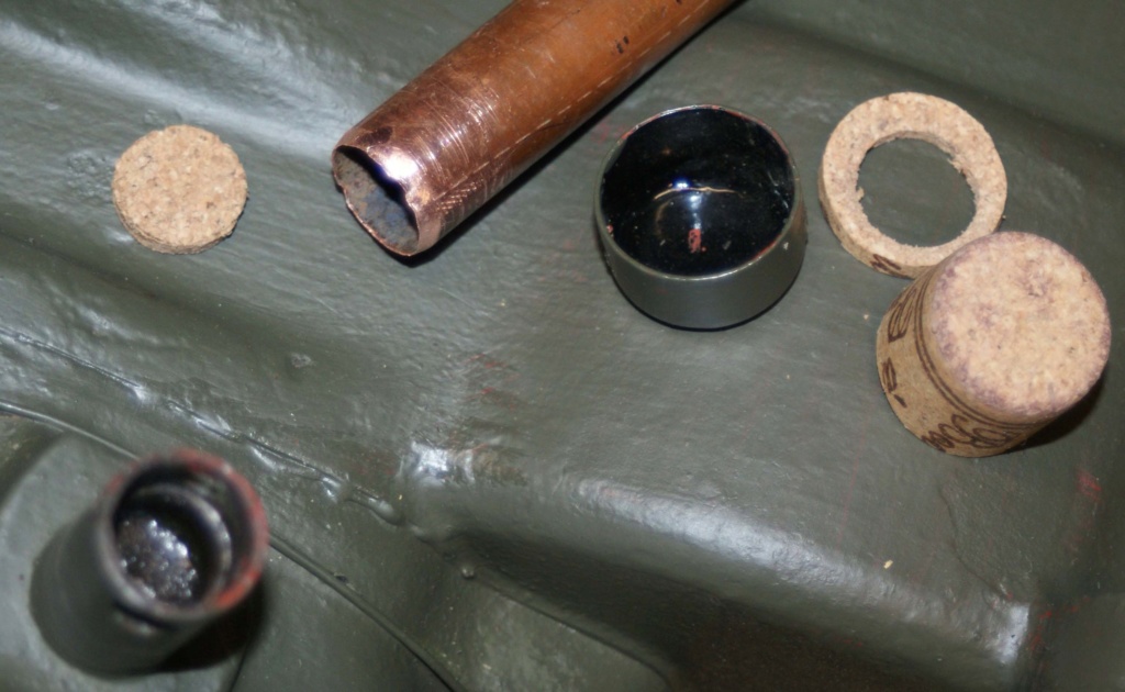

                          Je déterre un vieux sujet. Je suis en train de terminer le remontage de mes boîtes. Mais je me rend compte que je n’ai pas croisé sur mon chemin ce fameux “petit trou de mise à l’air libre” dont parle YellowCorner, sur ma BV. Serait-il possible d’en avoir une photo et/ou un schéma précis de son emplacement ?
                          Dans le cas où le mien serait inexistant ou bouché, vous semble-t-il indispensable de le repercer ?
                          Merci pour les conseils !
                          #161405
                            Le ‘reniflard’ est ce petit tube avec un chapeau, voir flèche rouge.
                            constitution :
                            Le tube en cuivre m’a servi à découper un petit joint en liège
                            #161406
