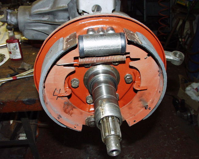

Bonjour,Si vous regardez bien comment est concu le système de frein à tambour de la Jeep, c’est à dire, 1 pivot pour chaque mâchoire et un piston en haut du tambour, vous comprendrez que lorsque le tambour tourne (marche avant) il enroule la mâchoire AV, ce qui à pour effet d’accentuer le frottement de celle-ci sur le tambour.
A contrario, pour la mâchoire AR, c’est le contraire, il a tendance minimiser le frottement.
Tout ça vient du fait que les pivots sont du même coté pour la mâchoire AV et la mâchoire AR.Pour équilibrer tout ça, on monte une mâchoire longue à l’avant du tambour et une mâchoires courte à l’arrière de ce même tambour … Ce qui permet d’avoir un équilibrage au niveau des frottements mais aussi au niveau de l’usure des mâchoires.
Pour revenir au freinage qui est plus “mordant” (ce qui ne veut pas dire plus efficace) en marche arrière, celà vient du fait que dans ce cas, c’est la mâchoire AR qui est enroulée par le tambour et comme elle est plus courte … Le frottement est plus prononcé.
Pas simple à expliquer comme cà !
Vous allez me dire … Dans ce cas, pourquoi ne pas mettre la mâchoire la plus courte sur l’avant du tambour !!!??? Et bien tout simplement parce que ce que l’on recherche dans le freinage, c’est une efficacité progressive, sans jamais bloquer une ou plusieurs roues. Dès lors qu’une roue bloque par un freinage trop violent, vous perdez de l’adhérence, donc, de l’efficacité au freinage.
J’ai essayé de faire simple pour que tout le monde puisse comprendre ! 😉
26 octobre 2012 à 11h33 #125611Bonjour! Le système de freinage de la Jeep est conçu comme l’immense majorité des systèmes a tambour. On monte la machoire la plus longue à l’avant ( machoire cambrée) car l’effet d’auto serrage lui donne une plus grande efficacité, alors que la machoire arrière, plus courte ( machoire étirée) ne bénéficie pas de cet effet. Sur les Peugeot 403, 404, les Renault Frégate, entre autres, il y avait à l’avant 2 cylindres “borgnes”, qui commandaient chacun une machoire ‘( cambrée), et çà marchait très bien!.. 🙂 🙂

26 octobre 2012 à 15h13 #125618Christophe à tout à fait raison . Il y a une vieille théorie derrière ;
http://www.engineeringinspiration.co.uk/drumbrakes.html
MAIS ,
actuellement on quitte cette pensée car on place maintenant les patins longs à l’arrière et courts à l’avant . Les avants ( primaires ) sont moins épais que celles arrières ( secundaires ) .
Et sur la pluspart des voitures modernes avec freins à tambours , on ne fait plus la différence en logeur ou épaisseur .
C’est pour cela que sur mes jeeps j’ai mis des patins sans différence en longeur ou épaisseur .
Le plus important est un bon réglage , des pièces de qualité et faire tourner les 4 tambours à la même côte ( diamètre )
Si bien fait , une jeep freine aussi bien q’une voiture moderne ( sans ABS bienentendu 😉 )
