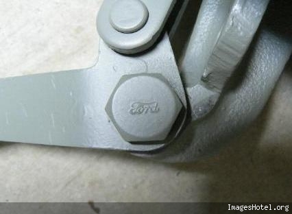

            #126476
            mimienjeep
              la grosse vis repère “P” est marqué FORD en toute lettre chez moi
              a+ michel

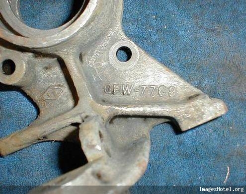

              #126482
              jean-mariejean-marie
                Juste j’avais oublié cette vis
                Et la bâti

                    JM ton bâti GPW 7769 servait-il uniquement à ce frein à sangle 😕 je ne connais pas exactement le frein à main à machoires, juste vu sur photo, mais je suppose que le support de celui_ci est différent 😕
                    A+ 😉
                    #126489
                      Ne connaissant pas le frein interne je ne sais pas répondre avec certitude mais je suppose également que le support est différent.
                      Il semblerait même que le frein à main interne n’a jamais existé chez Ford, (et oui !) je connais une GPW toute fin de production qui est équipée mais sans savoir si les pieces sont marquées ou si c’est une modification. Pour la vis et surtout le support de bandage, il faut dire que le F n’est pas présent très souvent, même plutôt rare. 😛
                      et si je peux vous rassurer je ne les ai pas non plus. 🙂
