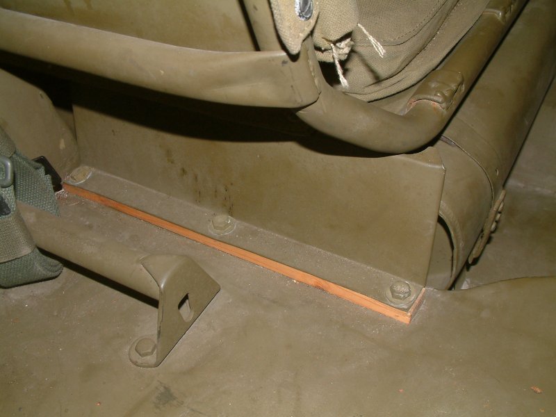

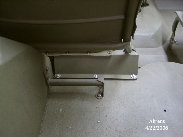

29 octobre 2009 à 20h54 #84034Voici quelques photos:
http://i86.servimg.com/u/f86/11/26/74/06/seat_g10.jpg
http://i86.servimg.com/u/f86/11/26/74/06/woodse10.jpg
29 octobre 2009 à 21h11 #8403629 octobre 2009 à 21h30 #84038he bien merci pour cette confirmation, nous avons au moins appris une chose ce soir 😉

29 octobre 2009 à 22h27 #84040Moi j’ai encore un autre avis.
En fait la A3248 ( shield) est une tole fixée entre le plancher et l’arrière du siège conducteur.
Cette tôle est boulonnée au plancher arrière.
Je crois me souvenir qu’en début de production il y avait une latte de bois (floor spacer) entre la tôle et le plancher.
[ Edité par jean-marie le 30/10/2009 20:58 ]

Bonjour,Je n’avais pas vu ce post très intéressant ! 😉
Je confirme qu’il y avait bien une cale en bois (de la largeur du pli de la tôle et de la même longueur) entre la tôle d’appui du siège conducteur et le plancher.

on presente bien dans la nomemclature la piece (bouclier / support / renfort) la quantité est bien de 1 mais on ne parle pas du bois !!!!
je confirme que sur les M201 on retrouve cette tole mais il n’y a pas de bois entre caisse et support … Strange !!!!!Y a ceux qui causent, y a ceux qui font.....
30 octobre 2009 à 9h02 #84055bonjour
Je ne suis pas prof d’anglais mais la ref A 3248 ne désigne pas le bouclier mais la cale (spacer) avec sa situation :entre le bouclier de reservoir et le plancher
Perso, toutes celles que j’ai vu lors de démontage étaient en bois.
