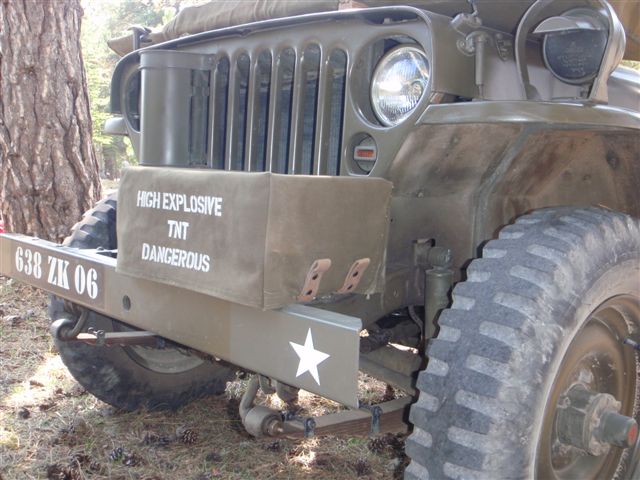

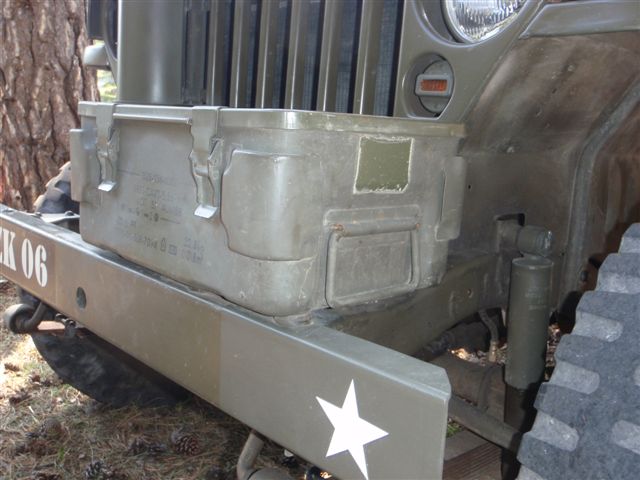

      la meme caisse avec habillage US…
      et version FR:

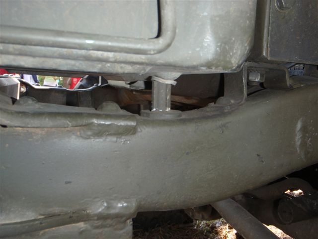

      fixation AR avec calle de rehausse:
      vue du dessous.
      Attention de faire des essais en toutes situations (route TT , nb de passagers etc…) pour determiner le bon emplacement sans que la caisse frotte sur le pneu lorsque le volant est braqué à fond..(Je m’y suis repris à 3 fois ! ce qui explique les trous bouché avec des vis)
      Pour éviter les vibrations , mettre également des calles en caoutchouc.

        la caisse tiens par combien de boulon 2 ou 3?
        #82419
        GI
          A l’avant, J’ai utilisé les 2 trous de fixation du pare choc en mettant des goujons plus longs que ceux d’origine et à l’AR une vis + écrou…(percement à faire, celà va faire hurler les puristes!)
          La caisse étant percée, j’ai refais l’étanchéité au niveau des trous avec du silicone transparent.
