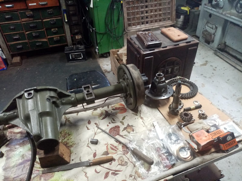

Un autre aperçu du kit Barbé .

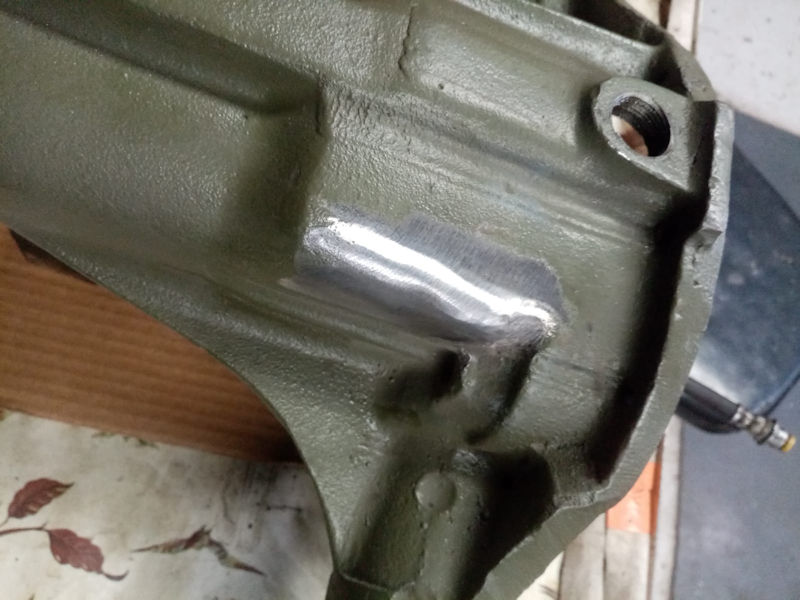

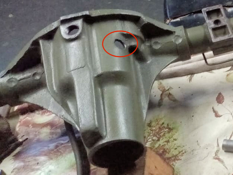

Bonjour,Alors, Serge a pu réparer le carter de différentiel ! Dans un premier temps, il a préparé le trou pour pouvoir le souder.
Carter de différentiel troué !
Le trou dans le carter !
Ensuite, il a utilisé une pièce de métal pour boucher le trou et il a procédé au soudage en utilisant un poste à souder à l’arc … Et voici le résulat une fois terminé.
Un carter tout beau tout neuf !

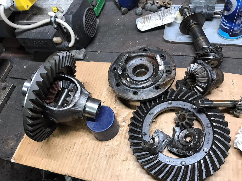

Concernant le différentiel, il a pu trouver des pièces d’origine “Armée Française” … Une bonne nouvelle !
Le nouveau différentiel monté et les pièces cassées à droite !
