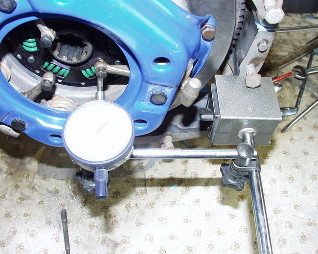

                                Le réglage des doigts du plateau se fait au comparateur …… jusqu’au 10 ième de mm , et pas à l’aide d’une latte ou pied à coulisse comme la pluspart fait …….
                                Ici réglage sur ma GP

                                Le plus important est l’usure et l’équilibrage .
                                De ce fait il est important que la pression se chaque ressort / doigt / lévier de ton plateau sont identique 😉
                                La moindre vibration touche ta BV ( vitesses qui sautent ou qui ne passent pas 😡
