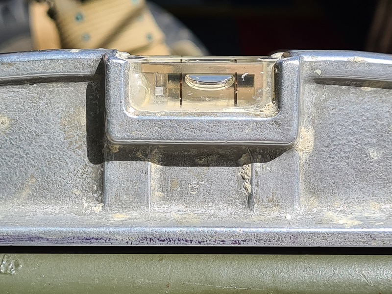

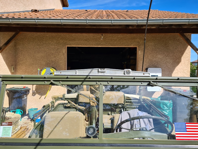

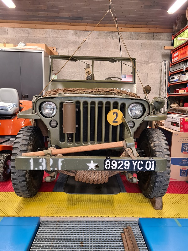

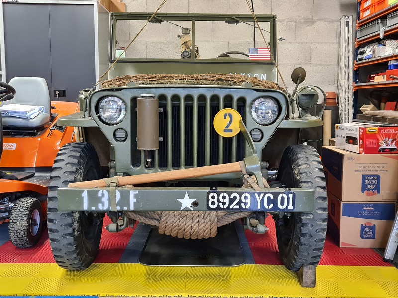

Bonjour,J’ai beau regarder … Elle ne penche pas ! Réservoir à essence plein, Jerrican plein. 😉

10 mai 2021 à 6h08 #158632Bon… maintenant Yellow corner… peut tu refaire une photo en enlevant le cric de la suspension AV gauche? 😛 😛

Bonjour,Non, non ! Le cric est dans le coffre à outils et il n’y a aucun truquage !

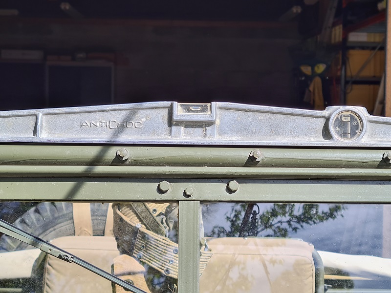

Jean.10 mai 2021 à 11h18 #158640Bien pour le pare brise mais sur le tableau arrière ça donne quoi ?

Bonjour,Holala, pour les septiques, voici deux autres photos :
