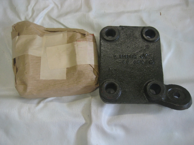

10 juin 2013 à 16h31 #131861Je vais ajouter 2 plaques comme ça du côté gauche à chaque axe …
Si ces PLAQUE INF SUPPORT AMORTISSEUR NUE sont en vente, c’est bien pour quelque chose …

Au fait, ces plaques vendues par Jeep Sud-Est, à quoi peuvent-elle bien servir ? Une idée, colonel ?10 juin 2013 à 18h43 #131868On ta dis et expliqué que mettre des cales ne résoudra en rien ton problème..
C’est la dureté de chacune de tes lames de gauches qui sont pas assez “tarées” (trop souple car identiques à celle de droite)
et tes plaques, si elles sont en vente , c est pour reconstruire ou restaurer, pas pour s ‘en servir comme cale..Un peu de jugeote, reflechis un peu, tu mets du coté droit de ta voiture un ressort hélicoidal de wagon de chemin de fer, et sur le coté gauche, un ressort de suspension de vélo, forcément, le coté gauche sera plus souple, et crois tu qu ‘en mettant des cales en dessous, tu résoudras ton problème???
