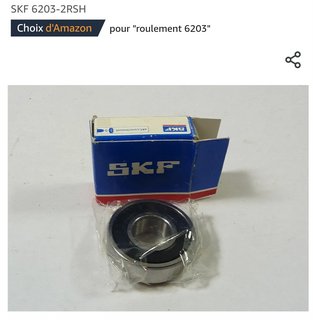

                    Salut,
                    Je vais peut-être en profiter pour changer le roulement avant.
                    Le SKF 6203- 2RSH est le bon ?
                    Ensuite, l’arrache moyeu est inévitable pour la poulie ?

                        #165422
                          Pour le roulement aucune idée
                          Le Ref doit se trouvé sur le roulement d’origine en exemple la ref 6203 correspond au différentes cote du roulement, ne t’occupe pas du 1 ou 2 RS par exemple cela correspond uniquement à l’étanchéité eau ou encore poussière par exemple.

                          dandepdandep
                            Bonsoir.
                            C’est bien 6203.
                            Est ce bien utile, avant de voir si cela fonctionne, à moins d’avoir constaté une anomalie où d’avoir un doute ?
