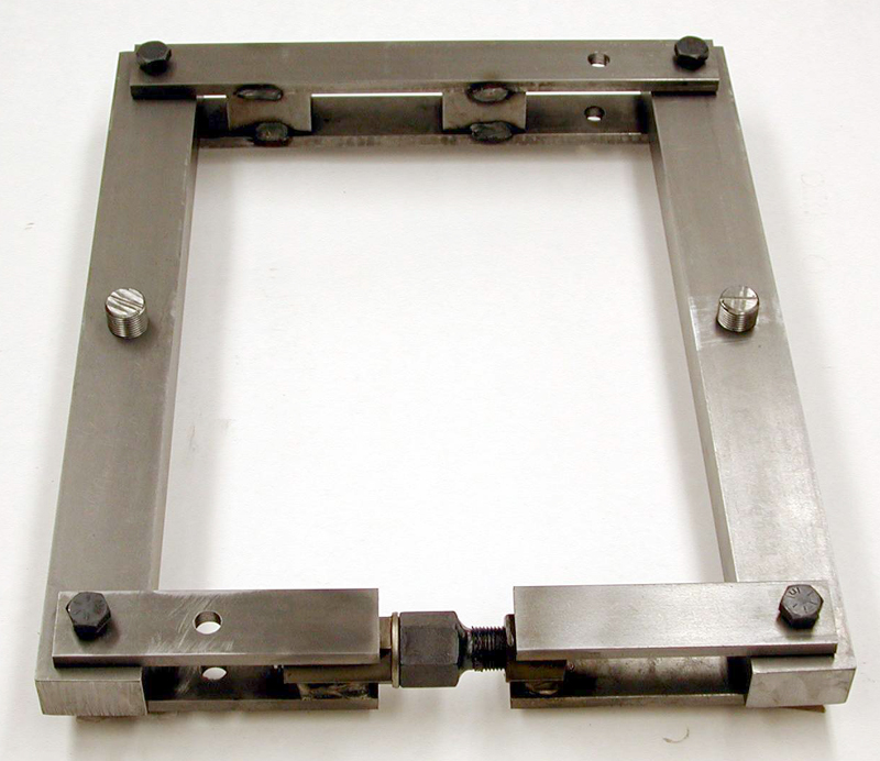

                        Tiens voilà le principe de cet écarteur mis en situation.
                        #117814
                          Bonjour j-m,
                          Mais si ! Comme je l’avais écris, tu avais “presque” gagné ! 😉 L’outil que tu montres en photo est un modèle “fabrication maison”, mais le principe est le même.
                          Ecarteur de carter de pont :
                          ATTENTION , il ne s’agit pas d’écarter le carter de pont de plusieurs mm ! Au risque de le casser !
                          Pour appliquer la bonne contrainte aux roulements coniques, il faut commencer par mesurer le jeu entre le carter de pont et la cuvette de roulement.
                          Ensuite, ajouter à cette valeur 0,2 mm, (contrainte des roulements) ce qui vous donnera la valeur totale des cales à mettre entre les cônes et le différentiel.
                          L’écarteur (spreader en anglais) servira donc à écarter le carter de pont de 0,2 mm seulement.
                          Un article est en préparation à ce sujet … A suivre !
                          #117815
                          jbwillysjbwillys
                            Du travail en force sur un carter de pont afin de faciliter le montage de roulements côniques et obtenir apres démontage de l’outil le jeu nécessaire pour le bon fonctionnement de ces roulements ?
                            Ou je comprends mal le principe, ou je n’emploierai jamais cet outil !!
                            Sans compter que le démontage et le réglage sans cet outil ne présente aucune difficulté.
                            Jean.

                              #117846
                              jean-mariejean-marie
                                Jean je suis du même avis que toi, je trouve cela un peu “brutal” mais je n’avais pas dit que le garçon en question sur la photo que j’ai mise est amputé de la main droite et je ne sais pas s’il a utilisé ce système uniquement par facilité suite à son handicap.
                                #117851
                                jbwillysjbwillys
                                  De plus , chaque roulement cônique neuf que je monte, apres un certain nombre de km, je revérifie le serrage de ces roulements, et à chaque fois, je suis obligé de resserer, ce qui en soi est tout à fait logique.
                                  Donc, vu par moi cet outil, ????????????????????
                                  Ou alors comme je disais plus haut, je n’ai peut être pas tout compris.
                                  Jean.
