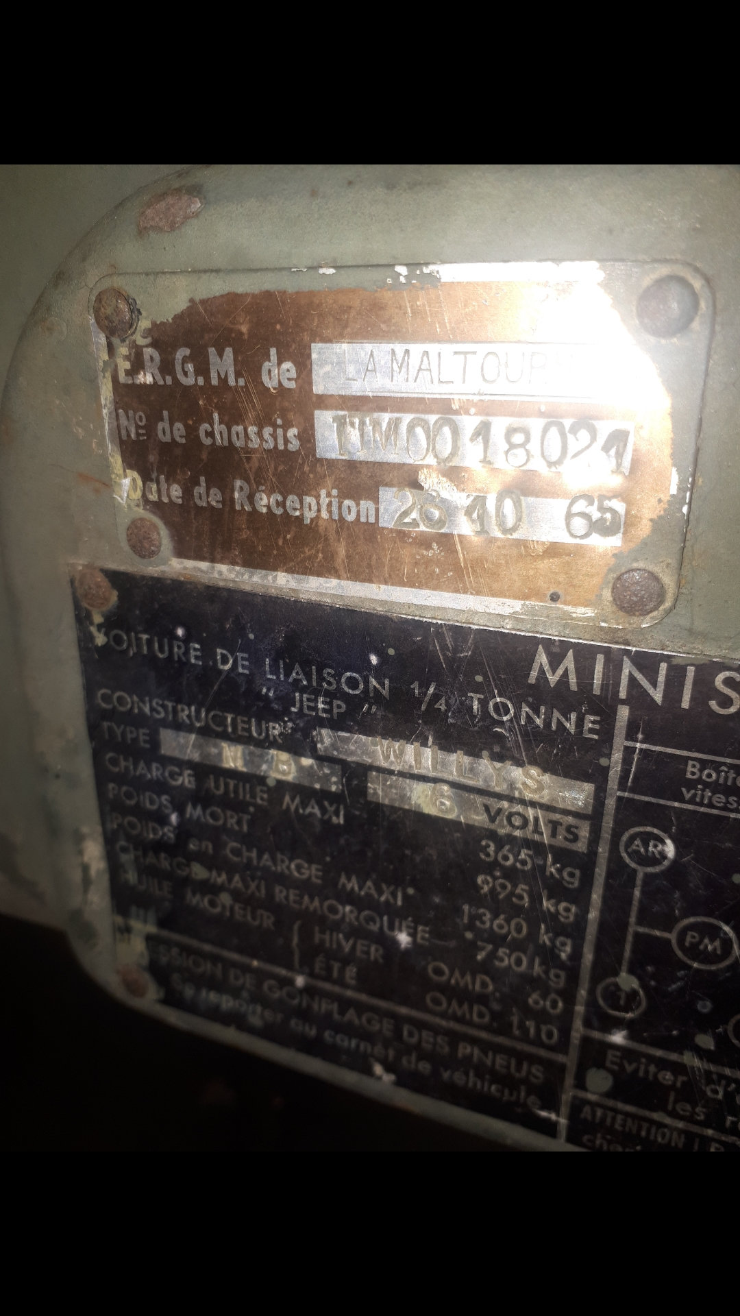

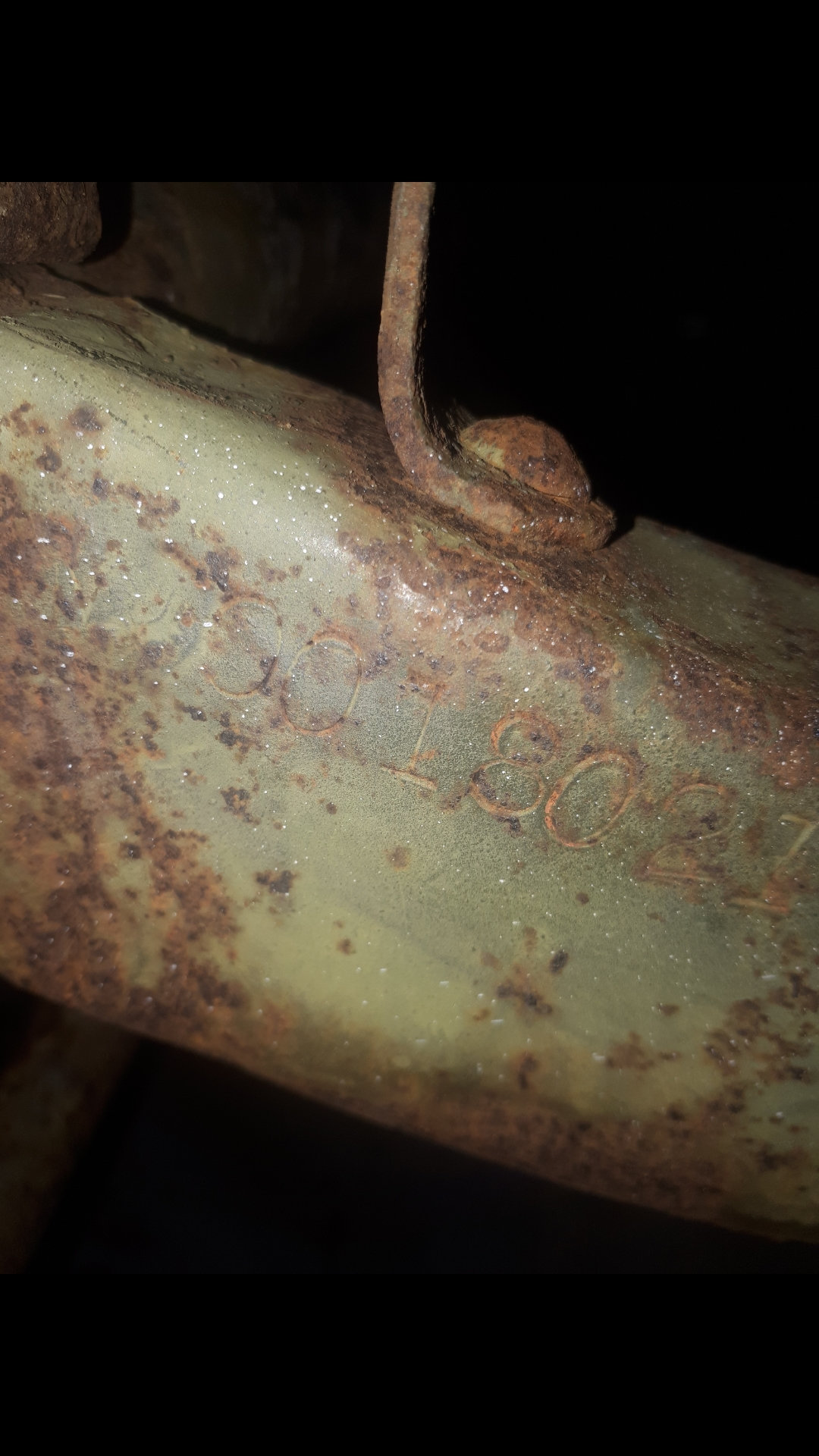

      Elle aussi a “maltournée” avec le numéro ITM0018021 frappé aussi sur le coté du longeront avant droit. Sa plaque ministère des armées indique constructeur : willys type MB en 6Volts.

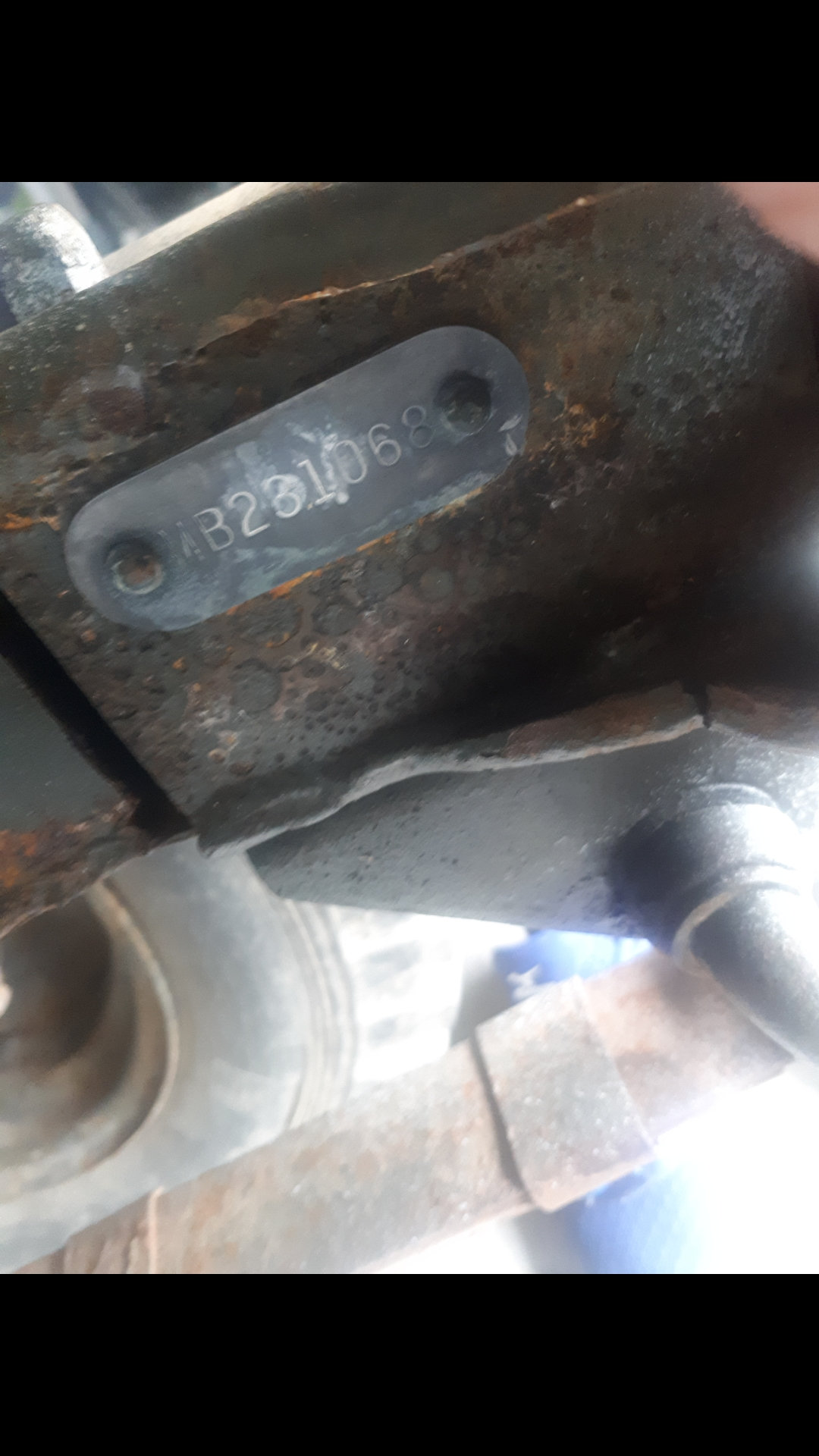

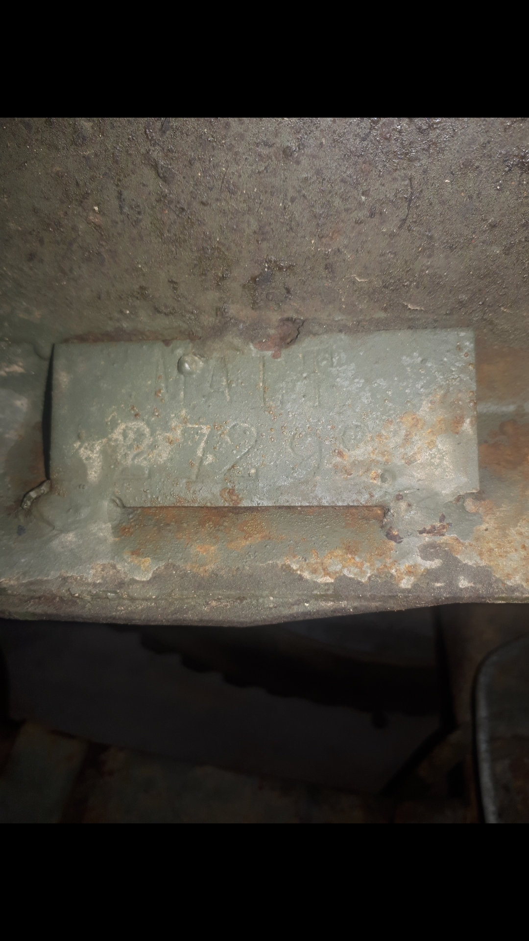

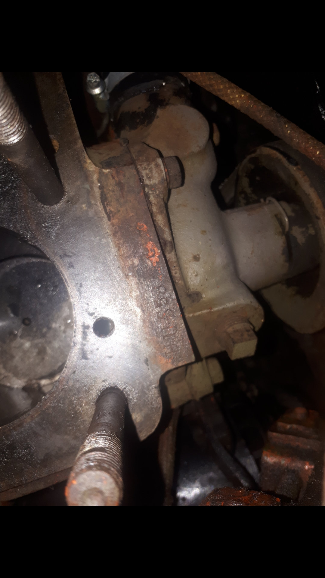

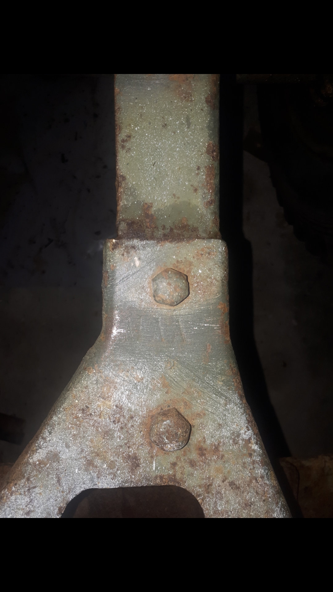

      la plaque rivetée sur le longeront gauche à l’avant indique : MB 231068., elle a le gougeon de masse soudé à l’avant en dessous et plusieurs détails du chassis qui m’amènent à penser qu’elle serait de 1943… par contre plusieurs éléments n’ont théoriquement rien à faire ici… capot M201 et pare brise avec emplacement des butées de capot et moteur électrique d’essui glaces. pour le reste c’est bien une caisse willys mais pas de 43 car les renforts triangulaires à l’avant sont de type ACM type 2… j’ai un moteur qui semble récent, il y a HUS 58 de frappé sur le plan de joint de culasse, un filtre à air de HOTCHKISS (je pense).. la boite de transfert est équipée d’un frein à main avec garniture interne, et il y a une plaquette MALT soudée en dessous dans le longeron droit mais je n’arrive pas à lire le chiffre. elle est équipée d’un volant bakelite couleur kaki et d’un compteur en km/h… un taré à perce un trou rectangulaire dans la planche de bord pour y mettre un bouton de feux de détresse et biensur les clignotants moches qui vont avec.. Voilà l’état des lieux, à l’écrire ca fait vraiment merguez!

                As-tu une photo de la plaquette de chassis MB XXXXXX ?
                Cdt 😉
                #154625
                Anonyme
                Inactif
                  oui je peux poster une photo

                        J’ai relu ton message. Ton châssis est estampillé ITM, il est donc passé en restauration à la Maltournée. A l’époque les châssis, comme d’autres pièces, étaient passés dans un bain de soude pour les décaper, les vérifier et les repeindre. Le plaques Willys étaient généralement détruites par la soude ou très probablement enlevées lors de la frappe ITM qui donne une nouvelle identité au châssis. Donc peu de chance que ta plaque soit d’époque.
                        Quelques photos de détails nous renseigneraient 😉

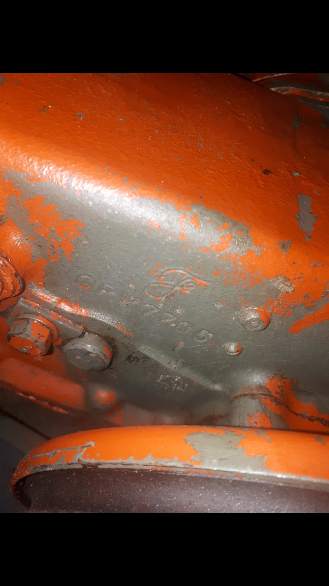

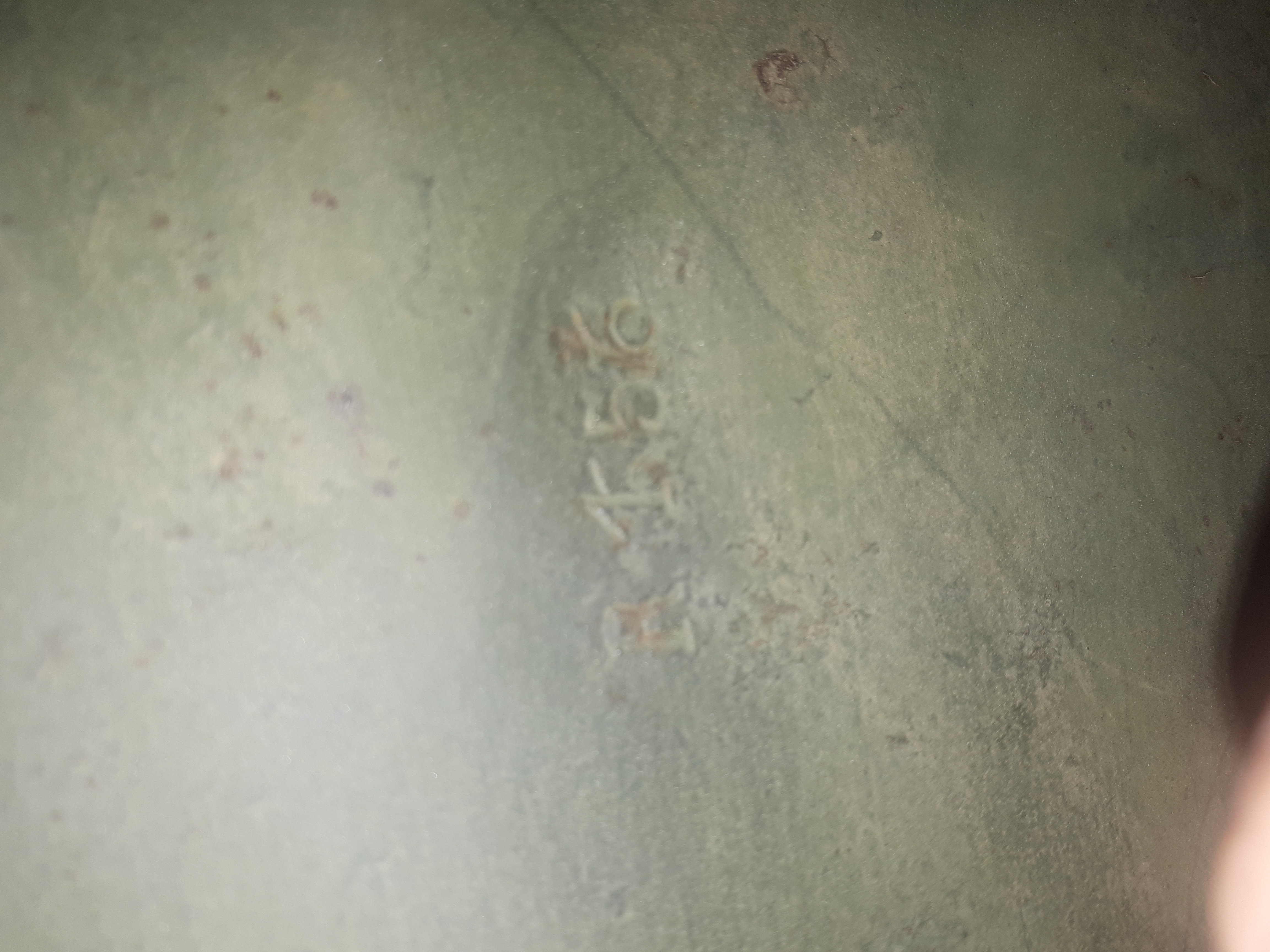

                          willw124willw124
                            Bonsoir tout le monde! J’ai enfin réussi à mettre les photos! Dans l’attente de vos avis
