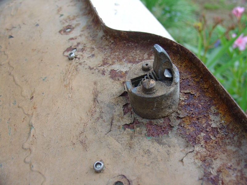

c’est hyper simple sauf que dans ton cas ca va pas être coton…
Tu fois retirer les 2 vis, qui font (de mémoire) 1.5cm de long. Elle rendent solidaire les 2 parties du poussoir.
Le hic ici, c’est qu’une des 2 vis semble avoir été remplacée par un rivet…
A la vache , je vois déja arrivé la galère !!!!!!!!!!!!!!
Oui, tu vas chier 😀
Euh il n’y a que la vis de droite qui tiens tout le bazard , l’autre est un pion de centrage !
guiguif1
Tu a raison GuiGuif ,
c’est venu comme du beurre !!!!!!!!!!!!!!!!, l’autre ne sert qu’a centrer le bouton poussoir……..
….comme quoi vaut mieux plusieurs avis …………….;
A+LOLO 😉 😉 😀 😀 😀 😀
Bizarre j’ai 2 vis moi…
D’un autre coté, a ta place et surtout le temps d’attendre les réponses, j’aurai déja démonté le bouton 4-5x.
Non non , il y’a bien qu’une seule vis .
j’espère que ta serrure n’est pas grippée !
guiguif1
Ce n’ est pas grave Benleroy, des anomalies et des modifications sur chaque pièces on en découvrent tout les jours , c’est pour cela que les forum sont sympa a lire …… 😛 😛 😛 😛 😛 😛
