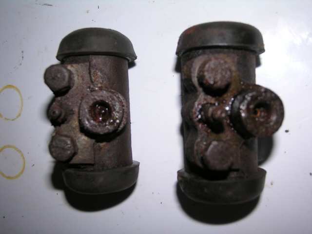

Hub!!!, c’est presque neuf, tout du moins ça l’a été.
Alors suite
Bon les cylindre avant ko de chez ko donc pas d hésitation d ailleurs retrouver des bendix neuf de stock si ça intéresse j en ai pris un stock ( manifestez vous)
En revanche j ai bien récupérer les cylindres arrières m’a question est lors du montage quel lubrifiant utilisez car a sec rien ne bouge plus
En comparaison avec les bendix neuf ou en appuyant sur une extrémité on voit bien l effet du ressort vers l autre partie extérieur
Sur les rénoves les caoutchous interieur sont super étanche voire trop car pas très mobile merci de vos expériences
cela fait 12 ans avec mes wagner et RAS
Le lubrifiant c’est … du liquide de frein !
il y a une graisse spéciale pour “coutchoucs” de circuits de freins ( elle est généralement rouge) qu’il devrait y avaoir avec chaque kits de réparation ou cylindre de roue..
En moto, lorsque vous refaites un maitre cylindre ou etrier, cette graisse est fournie automatiquement avec le kit…
Sinon : liquide de frein propre….
