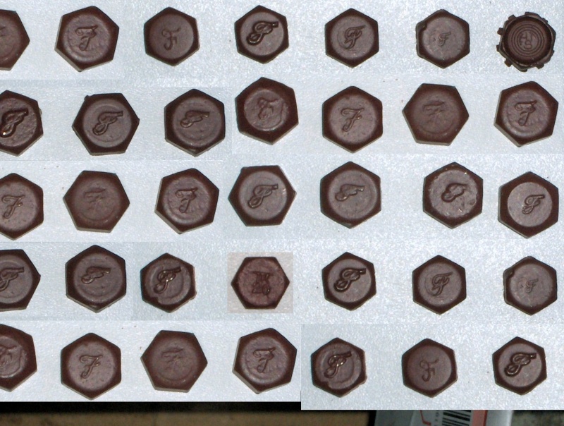

Sous chaque croix blanche du cimetière Américain de Colleville-sur-Mer ( Normandie) , dort un morceau de Liberté17 juillet 2008 à 15h28 #57982Jean-Marie , sauras-tu retrouver la VIS(pourtant on bien appris que quand il y avait un écrou, s’était un boulon???)
Ben moi j’en vois 12 qui me semblent pas très catholiques alors une seule????
Je ne parle pas de celle du coin supérieur droit que je ne connais pas. 😕[ Edité par jean-marie le 17/7/2008 16:34 ]
17 juillet 2008 à 16h50 #57989Bonjour Jean-Marie,
pour ce qui est de la VIS en haut à droite, elle est on ne peut plus ford.
Il s’agit d’une vis avec une rondelle bloquée.
On ne la retrouve sur ford qu’à un seul endroit.
Elle maintient le carter inférieur d’huile moteur; et a 19 autres copines semblables.Par contre, je serais curieux de connaitre les vis qui te semblent suspectes.
Car toute la visserie présente sur la photo est 100% ford WW2.La seule intruse dans cet assortiment Ford est la TR/20

17 juillet 2008 à 19h36 #58004Pour les anneaux d’attelage je donnerais la même réponse que celle que tu as ru sur G503: sans doute refabrication mais pas ww2.
Les vis qui me posent question ce sont toutes celles dont le F est tel que la barre transversale au centre n’est pas dans l’alignement de la boucle, je n’ai de mémoire jamais vu ce type de F.
Pour les vis du carter je viens de regarder sur mon moteur de réserve de dec 42 les têtes ont un marquage formé d’un carré en relief entouré d’un cercle en relief également (jamais remarqué ce type de vis non plus) -
